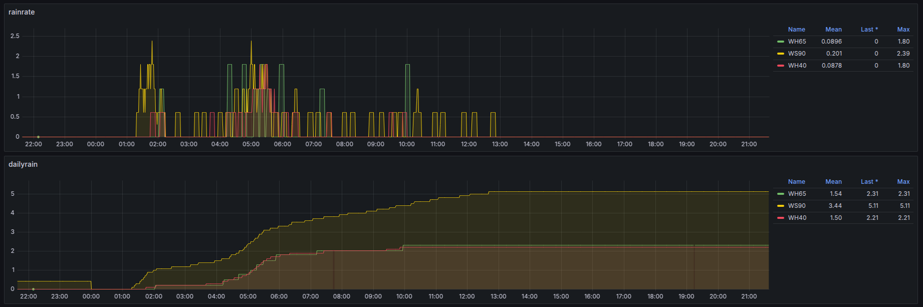

Weil die Regenmessung des WS90 gerade mal wieder hier ein Thema war ...
Hier ein Diagramm des heutigen Tages. Der WS90 ist noch immer die allererste Bauform - inzwischen aber mit der aktuellen Firmware v1.5.1.
Der WS90 hat wieder mehr als die doppelte Menge der anderen Regenmesser aufgezeichnet. Das ist, was ich mit "niederschmetternden Erfahrungen" beim Einsatz als Regensensor meine.
Die Piezo-Kalibrierdaten sind:
Tier1: 0,65
Tier2: 0,80
Tier3: 0,90
Tier4: 1
Tier5: 1
Hat noch jemand Ideen fuer verbesserte Anpassungswerte?

- ws90-wh65-wh40day.png (74.78 KiB) 2222 mal betrachtet

Ja: Auf Werkseinstellungen belassen, einen WH40 daneben stellen und beide Messungen parallel anzeigen lassen. Was der WS90 an Regen misst, ist nur für den Moment interessant, für alles anderen hat man den Becher.

Tier1:0.74
Tier2:0.77
Tier3:0.90
Tier4:1.15
Tier5:1.15
Damit komme ich ganz gut in die Nähe eines WS69, wenn auch nicht immer, da es einfach zu wenig Stützstellen sind. Mal ist es zu wenig, mal zu viel. Auch abhängig von der Größe der Regentropfen.
Die letzten Niederschlagswerte, jede Zeile ein Tag:
| WS69 | WS90 |
| 2.3 | 2.8 |
| 5.3 | 6 |
| 1.8 | 2.8 |
| 0 | 0.2 |
Angepasst habe ich es über den Vergleich mit der Regenrate des WS69 und dabei den WS69 als Referenz verwendet. Regenrate WS69 vs. Regenrate WS90 verglichen und so lange angepasst, bis es meistens passt. Man darf nur nicht auf ein Regenereignis hin optimieren, beim nächsten liegt man dann dafür komplett daneben.
WS90 firmware war die vorab Testversion der 1.5.0, sollte mit der 1.5.0 identisch sein. WS90 mit dem neuen, schrägen Top.
