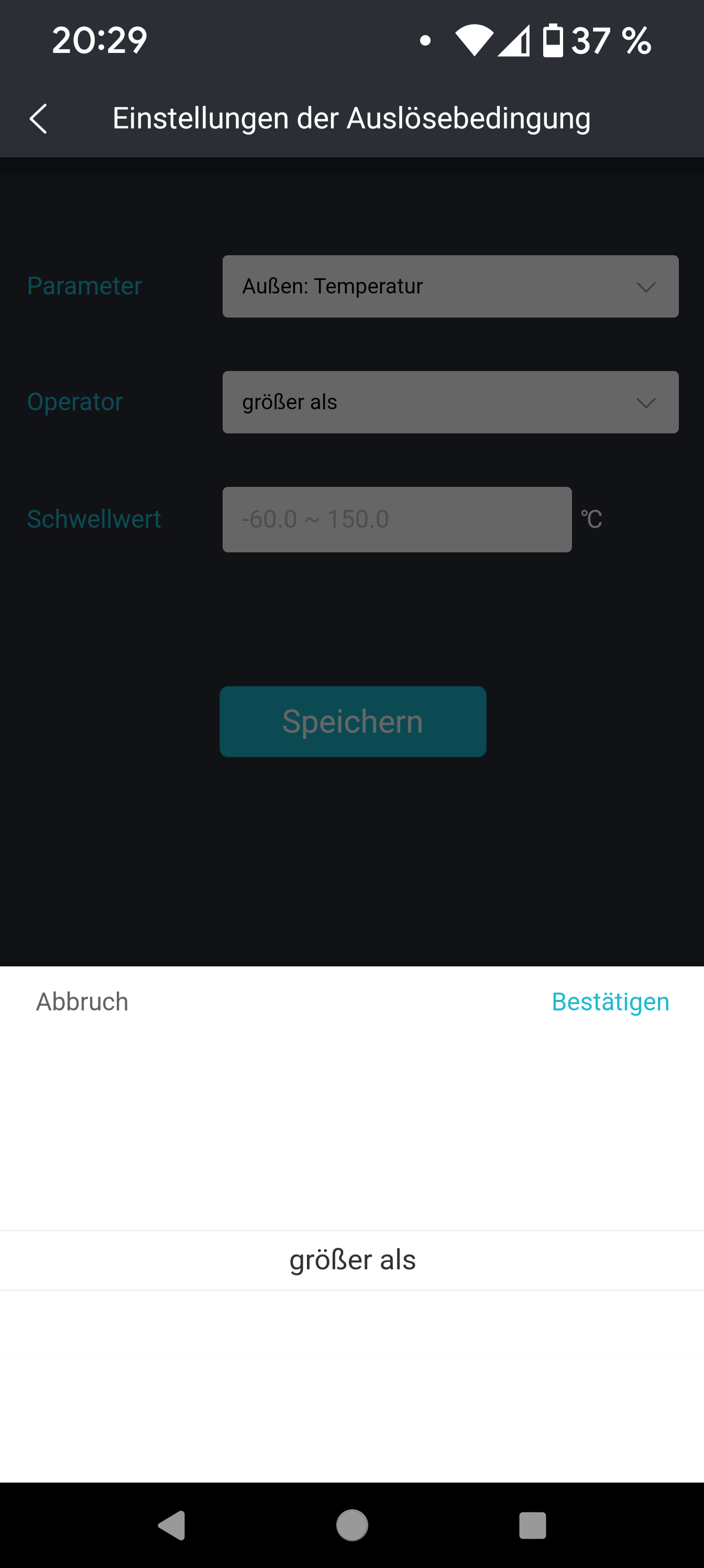

Re: Ecowitt App Frage
Ich hab heute Nachmittag schonmal probiert eine alternative Email Adresse einzurichten.
Da kam die Captcha nicht an.
Das hab ich jetzt nochmal probiert und es hat funktioniert.
Dann wollte ich einen Alarm eingestellen.
Ausentemperatur
Kleiner als
0.0 Grad
Leider hat sich nur "größer als" einstellen lassen.
Irgendwie komisch.
Ausentemperatur
Kleiner als
0.0 Grad
Irgendwie komisch.

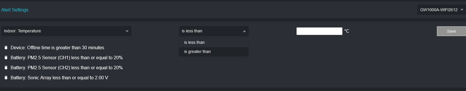

Meine alternative Emailadresse ist bei t-online.de
Habe gerade für Out < 3°C einen Alarm erstellt. Auf Ecowitt.net
Und erstaunlich ==> sofort eine Email an beide Adressen erhalten

- Beiträge: 4652
mmh - Browser-Cache ... ??? (oder App Cache)Heikoo hat geschrieben: 20 Jan 2025, 20:01 Ich hab heute Nachmittag schonmal probiert eine alternative Email Adresse einzurichten.
Ausentemperatur
Kleiner als
0.0 Grad
Irgendwie komisch.
App Cache gemacht.
Keine Veränderung.
Keine Veränderung.
- Screenshot_20250120-202935.png (101.6 KiB) 1062 mal betrachtet
Habe es jetzt noch mal über die Ecowitt App probiert ==> klappt
Hast Du bei Schwellwert einen Wert, als Kriterium, eingetragen?
