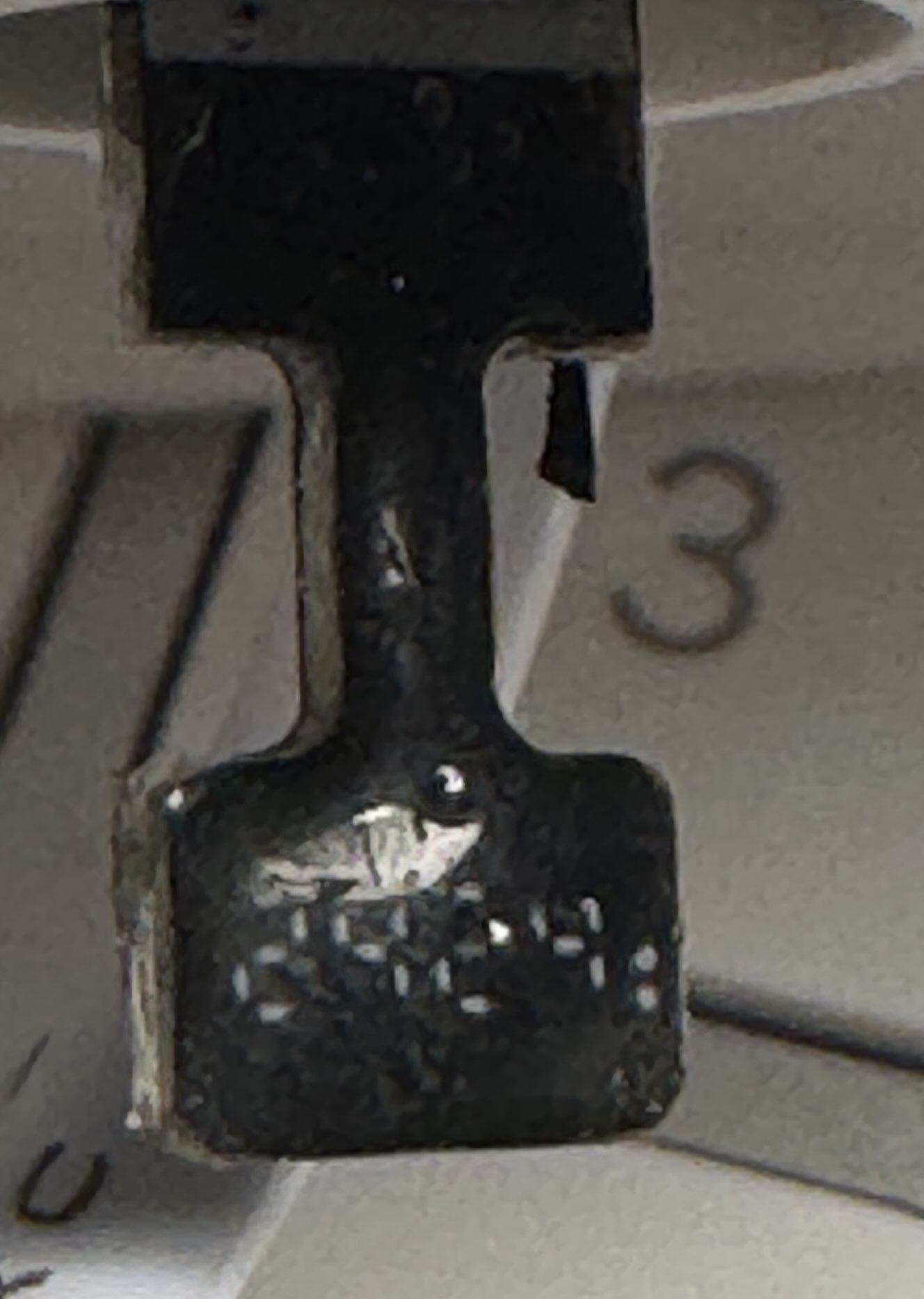

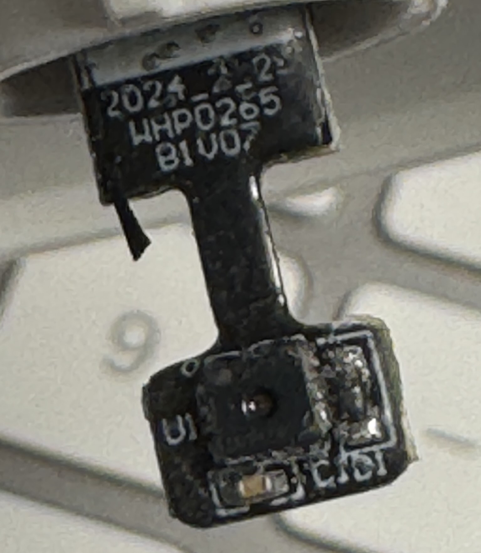

Meine beiden WS90 von dieser Woche sind mit Firmware 1.44 ausgeliefert und der Sensor sieht wie auf dem angehängten Foto aus. Den Aufdruck 2424 auf der Rückseite würde ich mal als KW24 in 2024 interpretieren.
Sehe ich das richtig, dass es nicht der neue Sensor ist? Dann macht es vermutlich Sinn, noch das Geld für zwei TRH30 zu investieren, um in Zukunft eine besse Kompensation zu erreichen.

na ja, die Sensoren ("meiner", Deiner) sehen schon unterschiedlich aus.
Vermutlich ist Deiner nicht dieser neue, den es seit kurzem als Ersatzteil gibt.
