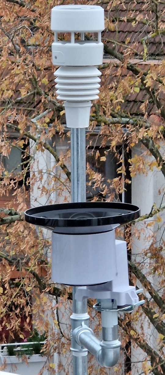

Heute ist nun auch der Regenmesser DP80 in Betrieb gegangen und sitzt auf seinem 3/4 Zoll Wasserrohr-Ausleger.
Die Installation war wie immer extrem simpel: nach Einlegen der Batterie wurde der Regenmengenmesser prompt erkannt.
Jetzt würde ich meine drei Regenmesser (Blomus CAMPO, DP1100 und DP80) gern langfristig parallel beobachten. Für den DP80 und den einfachen Gefäß-Regenmesser CAMPO ist das kein Problem: durch Anpassung von "Rain Gain" lassen die sich gegeneinander kalibrieren.
Mit dem DP1100 als 3. im Bunde wird das etwas komplexer: da gibt es 5 Regenraten-abhängige Kalibrierungs-Faktoren. Keine Ahnung, wie eine passende Excel-Datei aussehen könnte, die letztlich auch im Ergebnis zeigen kann, wie die 5 Faktoren eingestellt werden sollten. Wahrscheinlich muss ich die Regenraten irgendwie mitführen (als Wochenmittel oder so)...!? Ich arbeite dran. :beer:

bevor Du wie wild pseudo-kalibrierst, schau Dir mal im WiKi das WH40 Kapitel an, insbesondere die Randerhöhung - ohne die sind Vergleiche nur bei niedrigen Regenraten und ohne bzw. nur wenig Wind sinnvoll möglich.
Die Spitzverluste, da nicht homogen über die Zeit, kannst Du mit einem linearen Faktor nicht vernünftig kompensieren.
