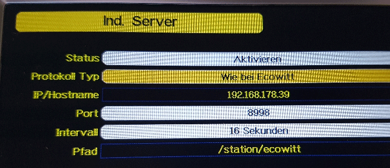

ist denn der Customized Server der HP2550/HP1000SE Pro auch richtig eingerichtet ?
host: IP Adresse des Rechners, auf dem CMX läuft (ohne http:// davor)
Path: /station/ecowitt
Port: 8998
Interval: 8 seconds
Aktualisiert: "/data/ecowitt" [falsch] in "/station/ecowitt" [richtig] geändert.
Port: 8998
Interval: 8 seconds

Hi Gyvate,
der Pfad wie im Bild wird automatisch gezogen, wenn ich "Wie bei Ecowitt" auswähle.
Die Zeit ist minimal nur einstellbar bis 15 sec. und selbst dann werden 16 sec. aktiviert wie im Bild zu sehen.
An diesen Einstellungen hatte ich auch nichts geändert, bei CMX 2.x lief es auch damit.
Gruß Lutz

- Beiträge: 4713
Re: CMX Build 4043, Station ist verbunden, liefert aber keine Daten
CMX hat sich diese Daten in der Cumulus.ini Datei gemerkt.
Hast Du sichergestellt, dass Deine Konsole mit anderen WLAN-Geräten im lokalen Netzwerk kommunizieren darf ?
Insbesondere bei Fritz!Boxen gibt es dazu pro Gerät eine Option (Haken), deren Voreinstellung "nicht erlaubt" lautet.
Ggf. ändern.
Wo läuft denn CMX ? Wenn unter Windows, die Windows Firewall dahingehend überprüfen, ob der Port 8998 in beiden Richtungen (CMX-Server/Konsole) freigeschaltet ist.
16 Sekunden sind auch OK, wenngleich die neueste WiFi Firmware 8 Sekunden zulassen sollte.
Ggf. ändern.

Der Pfad ist (wohl) falsch. Schau mal bitte, welchen Pfad CMX erwartet und trage diesen in den Einstellungen der Konsole ein.
- Beiträge: 4713
der Pfad glaube ich ist richtig, war bei mir bei mir zunächst falsch mit "data" anstelle"station" angegeben - mittlerweile korrigiertolicat hat geschrieben: 09 Nov 2024, 16:18 Hi!
Man müsste die Einstellungen auch in WS View Plus vornehmen können.
- Beiträge: 2642
- Hat sich bedankt: 50 mal
Ah, okay.
Ich haette jetzt genau /data/ecowitt/ erwartet. Kann aber gerade bei mir nicht nachsehen.

So, Problem gelöst, gut dass ich hier noch mal im, Wiki nachgesehen habe, bei den Firewall-Settings es müssen auch "öffentlche" Zugelassen sein. Und schon lief es ...
Trotzdem vielen lieben Dank für eure Hilfe!
