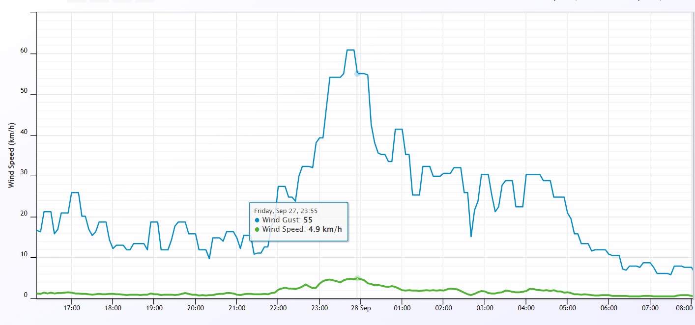

Danke das hat schonmal gut funktioniert! Bleibt nur noch die Windgeschwindigkeit, ich habe da aber ein Verdacht. Ich habe die 10minavg-Berechnung von Cumulus mal ausgemacht, heißt ich kriege quasi ungefiltert die Daten von Ecowitt. Es scheint zwar nicht das 10min-Mittel zu sein aber wenn es die dann auch beim nachladen richtig anzeigt immer noch besser.
Mein Verdacht ist nämlich aufgekommen als ich dann alle Daten seit Aufzeichnungsbeginn am 23.09 drin hatte. Seit dem gab es nämlich Tage mit Nordföhn und teils Böen bis an die 61Km/h. Da ist das Mittel was sonst zwischen 0-1Km/h liegt, ist teilweise bis auf 4,9Km/h (steht als Rekord seit beginn) angestiegen. Es hängt also doch von der Stärke ab. Eventuell ist es einfach eine falsche Berechnung. Ich hoffe das das aufhört wenn die Daten nicht mehr von Cumulus weiter verwurstet werden sondern direkt von Ecowitt genommen werden.
Hier ein Beispiel wie die Windgeschwindigkeit sich bei Kräftigen Wind verhält:

Re: Probleme mit der Windgeschwindigkeit bei betrieb über Ecowitt cloud API
Settings --> Common settings --> average wind speed angekreuzt ?
Die Ecowitt Windsensoren liiefern keine durchschnittliche Windgeschwindigkeit (s. WiKi)
