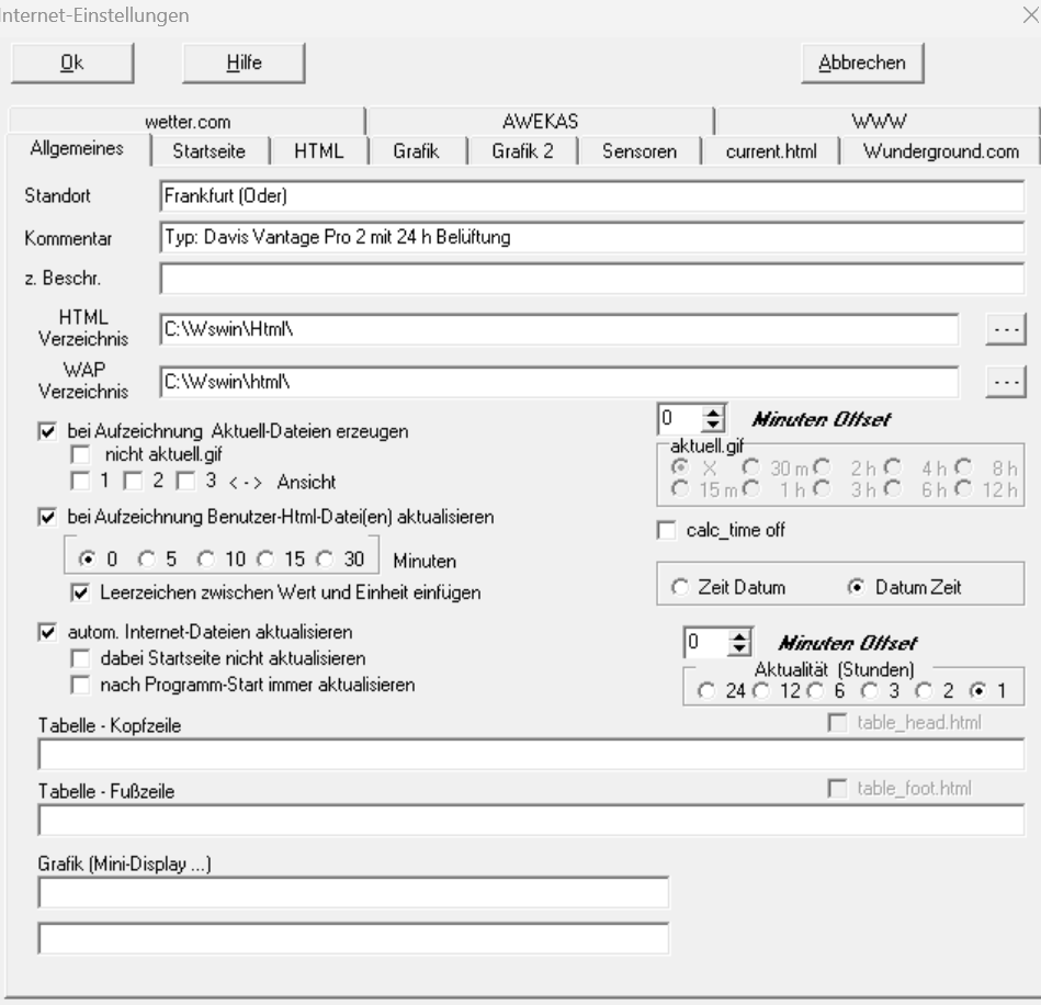

Hallo LE,
neuer Rechner, für den Screenshot musste ich erst einmal Filezilla installieren und einrichten.
Ich hoffe mal, dass du den LInk zur Homepage meinst http://www.ehemalige-ffo.de/html/custom.html
Viele Grüße
Chorknabe

Für mich sieht das so aus, als ob WSWIN (aus welchem Grund auch immer) die custom.txt nicht findet.
