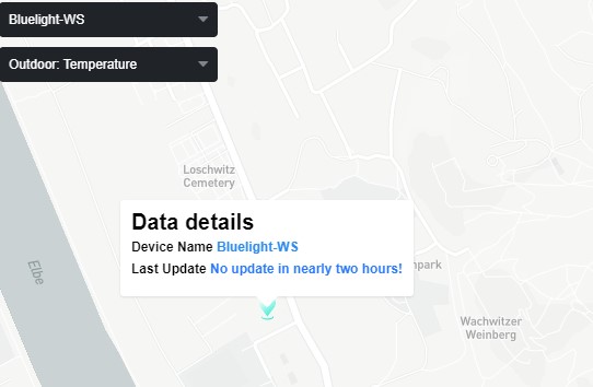

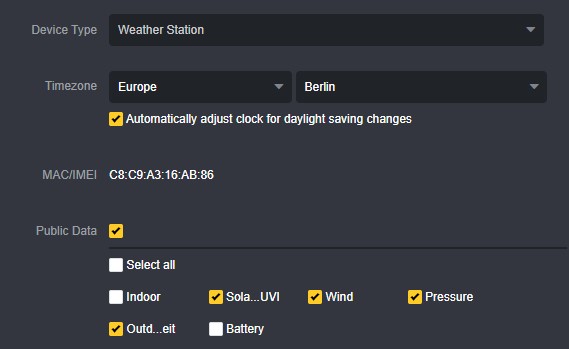

Hallo in die Runde,
ich habe ein kleines Problem mit meiner Ecowitt Wetterstation. GW 1100 mit angeschlossenem WH31(WN31) übertragt die Daten super auf die App. Allerdings sehe ich auf dem Ecowitt Weather Server die Temperatur und Luftfeuchtigkeitsdaten nicht. Die Daten des WH31 dürfen online angezeigt werden, diese Berechtigung ist erteilt. Warum funktioniert das nicht?

Indoor ist bei Dir nicht angehakt. Somit sind die Innensensoren nicht public.
Der WH31 gilt als Innensensor ...

Dein Problem scheint aber auch eher zu sein, dass KEINE Daten uebertragen werden - zumindest wuerde ich das aus dem Text "no update in nearly 2 hours" im oberen Screenshot schliessen. Oder betrifft dies nur die Outdoor temperature? Die haette aber auch nichts mit einem WH31 zu tun.

- Beiträge: 4652
Re: Ecowitt GW 1100 und WH31(WN31)
ich denke, da hast Du Dich mit Fräulein bzw. Miss Verständnis angelegt.
Die Ecowitt-Wetterkarte zeigt Dir den Aussentemperatursensor an - entweder den T&H Sensor eines Aussenkombisensors oder einen WH32(-EP) Aussentemperatursensor - nicht aber einen WH31 Extra-T/RH-Sensor. Den kannst Du nur im Dashboard (oder der App) sehen.
Die Freigabe ("public") bezieht sich primär aufs Dashboard und sekundär auf die in der Wetter(stations)karte Wetterbeobachtung. Die kannst Du ja auswählen, aber dort ist nicht alles dabei, was auf dem Dashboard erscheint.
