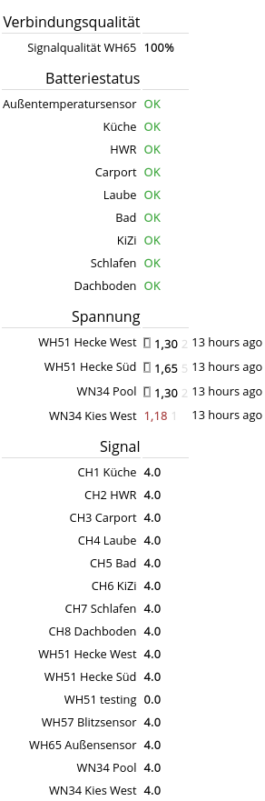

Habe jetzt das Problem, dass die dargestellten Spannungen von den WH51 und WH34, jetzt WN34 auf der generierten Seite seit >12h nicht aktualisiert sind.
Dem ist nicht so, die DB wird fleissig gefüttert und es sind Spannungsdifferenzen zu erkennen.
hier ein Screenshot:
Screenshot 2024-01-08 at 13-47-54.png (46.02 KiB) 4102 mal betrachtet
Daten werden geliefert:

Irgendwie bekommt WeeWX die frischen Daten nicht mit. Wo kann ich nachhaken?

Nach dem Update des GW1000 Treibers auf v0.6.0b3 und paar Korrekturen in der weewx.conf (field_map_extensions) wurden die Spannungen korrekt dargestellt.
