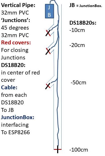

Ausfall von DS18B20 ist m.E. verbunden mit Platz und Anwendung:
- 10 * DS18B20-mit-RVS-Kopf von 1 Lieferant sind hier seit über 10 Jahren in Betrieb als Thermo_Sensor geklebt unter PV-Panels.
Werden von diesen PV-Panels geschützt gegen Wind, Sonne und Regen.
Verkettet an Kabel von bis zu 10m Länge. Auslesung von Raspberry und von ESP8266. Noch nie ein Problem.
- 6 * DSB18B20-mit-RVS-Kopf werden hier unterirdisch benutzt als Meteo-Sensor gemäss Aufstellung von KNMI und von MetOffice auf -1cm, -10cm, -20cm, -30cm, -50cm und -100cm. Historisch jetzt von verschiedenen Lieferanten. Auslesung von ESP8266/ESPEasy.
Erste Ausführung für Bodenmessung mit allen DS18B20s direkt auf Tiefe vergraben im Boden:
Lebensdauer ~ 1 Jahr, mit Ausfall am ersten von tiefsten Sensoren (die unterwasser gingen).
[Grundwasser steht hier manchmal höher als -100cm]
Mess-Array-4DS18B20
Mess-Array-4DS18B20
Zweite Ausführung in ein Array installiert (wie im Bild),
also Kabel nicht in Boden aber DS18B20s noch immer mit 'Kopf' der Sensoren in Boden:
auch hier Lebensdauer ~ 1 Jahr, wieder mit Ausfall am ersten von tiefsten Sensoren.
Dritte (= letzte) Ausführung hat alle Sensoren los in separaten vertikalen Röhre, wie eine Panflöte,
mit für -50cm und -100cm die RVS-DS18B20-'Kopf' eingegossen in ein kleineres Schutzrörchen.
Also die 'Köpfe' der DS18B20s gegen Boden, aber nicht in Boden.
Kein Verbesserung des Lebensdauers.
Meine Schätzung ist dass die Gehäuse der DS18B20 in feuchten Umgebung von Bodensäuren gefressen werden.
Bedeutet dass für eine zukünftige Anwendung von DS18B20 die auswendige Schutzmassnahmen für Wasserabwehr noch erheblich verbessert werden müssen.
