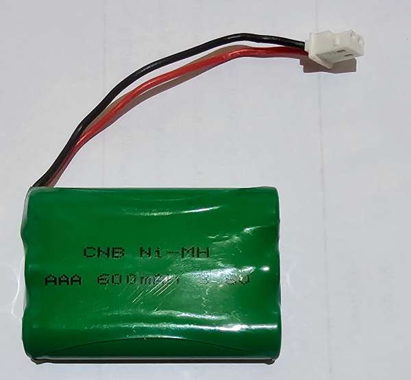

Es handelt sich um 3x600 mAh 1,2 Volt NiMH Accu = 3,6 Volt Akku.
Einfachster Weg selbst zusammenlöten - oder bei TFA nachfragen.
TFA-Windmesser Akku
TFA-Windmesser Akku
Wobei der Windmesser auch ohne diesem Akku einwandfrei funktioniert.
Ich habe ihn ausgebaut und die Solarzelle abgeklebt, weil er bei Sonnenschein andere Sensoren störte,
War damals nicht einfach diese Einheit (Solarzelle, Akku, Ladeelektronik) als Übeltäter zu identifizieren.
