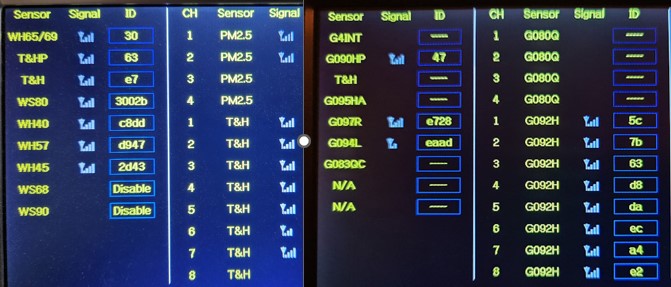

1. GARNI benutzt eigene Sensornamen, wie auch Froggit, aber diese Sensornamen werden auch in der Konsole auf der SensorID Seite angezeigt.
nachstehende die ersten beiden Spalten einer HP2550 und einer GARNI Arcus 3055 (überlappend) nebeneinander gelegt:
Aecs3055(1st rev)-HP2550_compare.jpg (64.29 KiB) 1007 mal betrachtet
Man kann unschwer die etws ungewöhnlichen Sensornamen von GARNI erkennen (z.B. G4INT für WH65/WS69). Nur beim T/H Sensor, dem WH32 outdoor, gibt es keinen eigenen Sensornamen.
Nun denn, warum auch nicht. Die Zusatzsensoren sind unter den GARNI Bezeichnungen auch bei GARNI erhältlich.
2. Aber JETZT kommt das Eigenartige (um nicht zu sagen ABARTIGE):
beim WS68 bzw. beim WS90 steht "N/A" - also auf Deutsch: nicht anwendbar.
Was auch tatsächlich heisst, dass sich weder ein WS68 noch ein WS90 in der Konsole registrieren lässt, selbst bei Kenntnis der SensorID. Ein oder mehrere WH41, WH51, WH55, WH57, WH45 lassen sich registrieren, aber die beiden Kombisensorgruppen nicht. Und das Ganze mit der neuesten Gerätefirmware 1.9.0
Auch der Auswahlpunkt traditioneller oder Piezoregenmesser fehlt auf der entsprechenden Setup-Seite.
