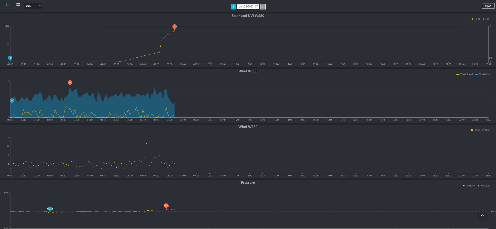

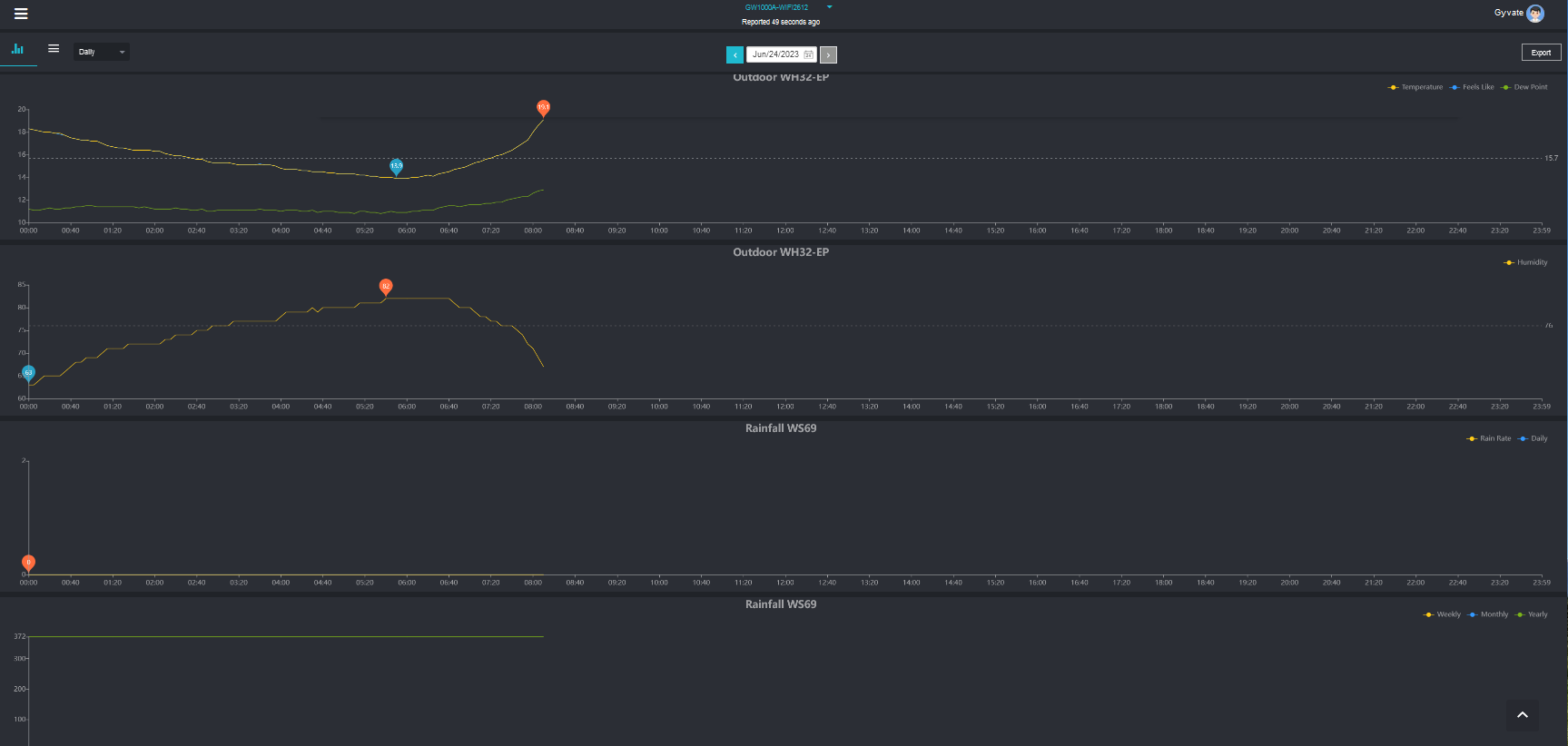

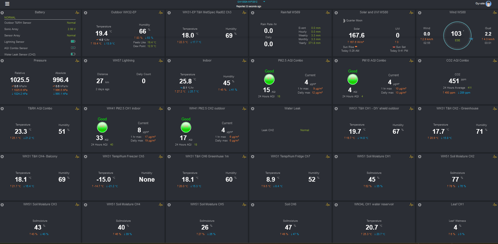

Gibt es da wirklich keinen Anbieter bei dem ich meine Daten aufbereitet abziehen und einbetten könnte?
Was meinst Du denn mit Anbieter hier - einen Hardware-/Wetterstationenanbieter oder einen Serviceprovider ?
Wie gesagt, die Serviceprovider haben alle ihre Darstellungsformate, wobei bei ecowitt.net Du eine Kacheldarstellung (und auch historische Grafiken) bekommst, deren Reihenfolge Du selbst bestimmen kannst.
Mir ist wirklich nicht ganz klar, was Du genau willst und auf welche "Standards" Du Dich hier beziehst, die die vorgestellten Lösungen (angeblich) nicht anwenden.
Wie die Daten meiner Wetterstation auf Wunderground aussehen, kannst Du unter folgendem Link sehen:
https://www.wunderground.com/weather/de ... n/ISAARB22
Eine Ecowitt-Webseite (Registrierung notwendig, um sich das Netzwerk anschauen zu können und die eigene [Ecowitt] Konsole darstellen zu können) sieht folgendermassen aus:
ich habe das verkleinert, damit es auf einen Screenshot passte. Ich habe auch viele Sensoren im Einsatz. Bei den Standardsensoren Regen, Wind, Sonne, T/H, Luftdruck sind das natürlich viel weniger Kacheln.
Übrigens stellt nur Ecowitt alle Sensoren dar, die anderen Services (WU, WOW etc.) i.d.R. nur eine Auswahl.
Screenshot 2023-06-24 081645.png (129.07 KiB) 1464 mal betrachtet
Screenshot 2023-06-24 081646.png (80.09 KiB) 1464 mal betrachtet
Screenshot 2023-06-24 081647.png (89.22 KiB) 1464 mal betrachtet
Um das so zu bekommen, bedarf es nur einmal ein paar Einträge in Deiner Konsole (Username oder Stations ID, ggf. Passwort).
