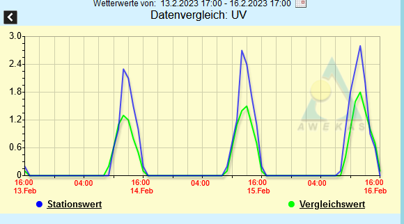

Ich habe nun seit einigen Wochen meinen DP300 beim UV-Wert mit dem Faktor 0,7 versehen, dennoch liefert er gegenüber den Nachbarstationen immer noch um einiges höhere Werte, trotz der Reduzierung um 30% (siehe Bildanhang).
Wie sind eure Erfahrunghswerte, welchen Faktor habt ihr verwendet?

Ich denke ich muss bis auf 0,6 runter.olicat hat geschrieben: 16 Feb 2023, 17:26 Hi!
Wenn 0.7 als Korrekturwert nicht ausreichen, taste Dich einfach weiter herunter. Versuch doch mal 0.68.

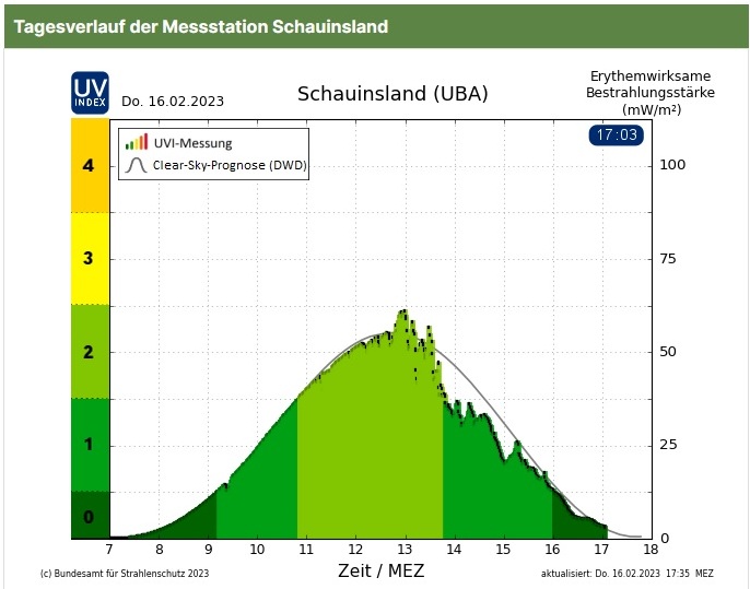

Habe mir gerade als Vergleich die 30km entfernte DWD-UV-Station angesehen, deren Verlauf ist analog zu meinem, d.h. mein UV macht exakt auch den kleinen Peak bei 13 Uhr.
Der Max-Wert der DWD Station lag demnach bei diesem Peak bei rund 3, meiner lag mit 0,7 Kalibrierung bei 3,5 d.h. ohne Kalibrierung wäre er bei 5 gelegen.
Somit folgt für mich:
5 müsste 3 sein, d.h. 5*0,6 = 3
- Unbenannt.jpg (78.88 KiB) 1371 mal betrachtet
