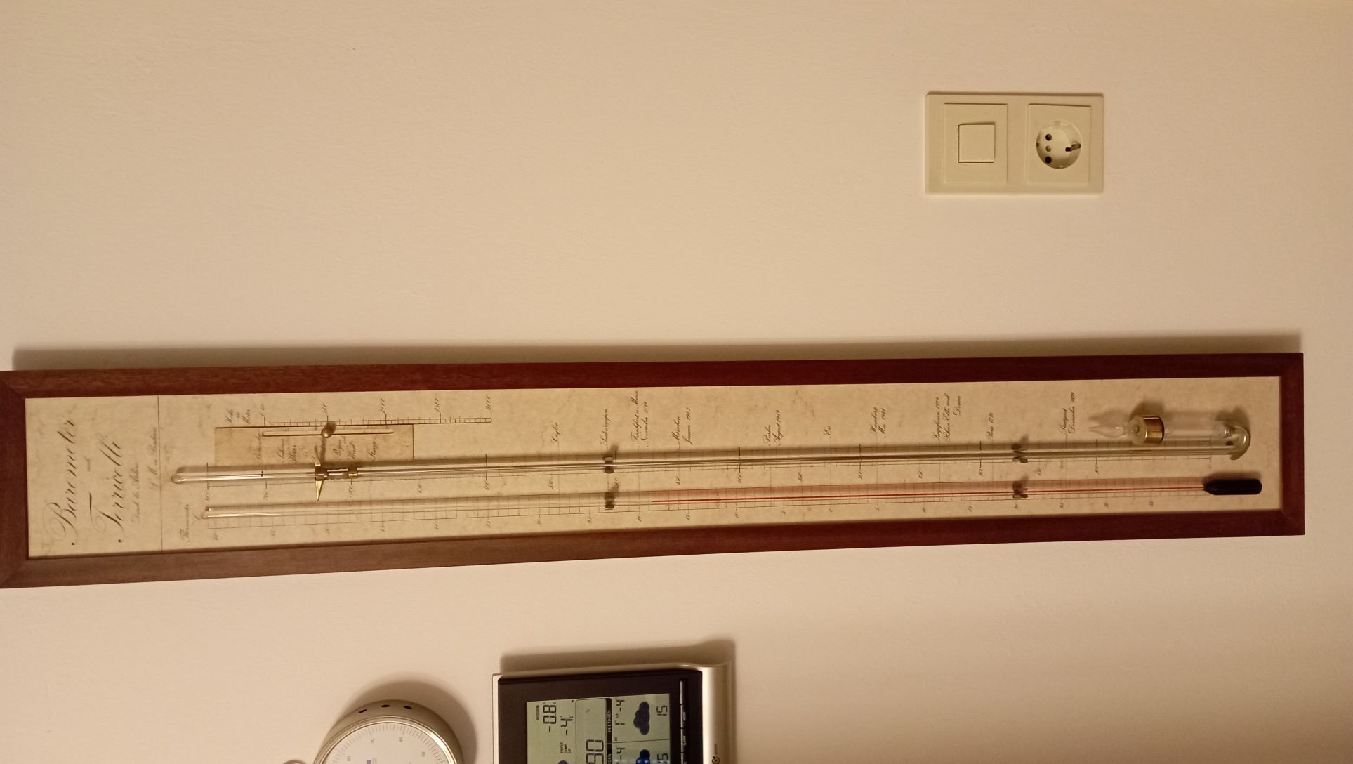

Und mit unseren "Chinakrachern" an digitalen Luftdrucksensoren kannst du ein supergenaues Ergebnis eh vergessen. Da bräuchtest du schon ein ordentliches Quecksilber-Baro von einem Meter Länge oder hochwertige Sensoren von den namenhaften Herstellern (von denen aber keiner aus China kommt )

Hab ich, kann es aber nicht ausleihen, da zu sperrig. Ist übrigens auch noch ein Thermometer in gleicher Größe dabeiein ordentliches Quecksilber-Baro von einem Meter Länge

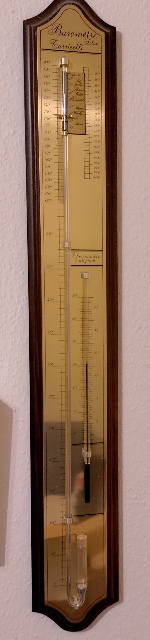

Ja Werner, deines ist schon ein etwas betagteres Objekt, aber es verliert ja nicht an Präzision.
Meines ist eines der letzten zehn Modelle die noch in der EU bei der Firma Rose aus Schiedam in den Niederlanden hergestellt wurden, eh der der EU-Wahn die Herstellung und den Vertrieb verboten.
