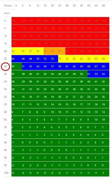

ich beschäftige mich gerade etwas mit dem Thema Waldbrandgefahr und ob man einen index dafür näherungsweise über die eigenen Messwerte generieren kann.
Der DWD ermittelt den Waldbrandindex über den Fire Weather Index (FWI):
https://www.dwd.de/DE/leistungen/deutsc ... index.html
Dieser berücksichtigt in der Berechnung die rel. Luftfeuchte, die Temperatur, den Niederschlag sowie die Windgeschwindigkeit.
Ich habe aber bezüglich FWI keinerlei Berechnungs-Formeln finden können, stattdessen bin ich bei Amerikanischen Hobbywetterstationen auf den Chandler Burning Index (CBI) gestoßen:
https://meteo-wagenborgen.nl/wp/2019/07 ... ing-index/
Dieser lässt sich anhand der rel. Luftfeuchte und der Temperatur berechnen, berücksichtigt aber weder den Wind noch den Niederschlag.
Wenn ich mir die unten angehängte Tabelle ansehe, so wird deutlich ersichtlich, dass der CBI erst ab Luftfeuchten von 30% und darunter überhaupt erste Waldbrandgefahren ausgibt.
Deswegen ist dieser Index wohl für unsere Breiten eher wenig sinnvoll, denn Konstellationen die laut CBI die Waldbrandgefahr als gegeben einstufen, treten in unseren Breiten ja eher selten auf.
Kennt ihr noch andere Formeln, die sich diesbezüglich besser anwenden lassen?
