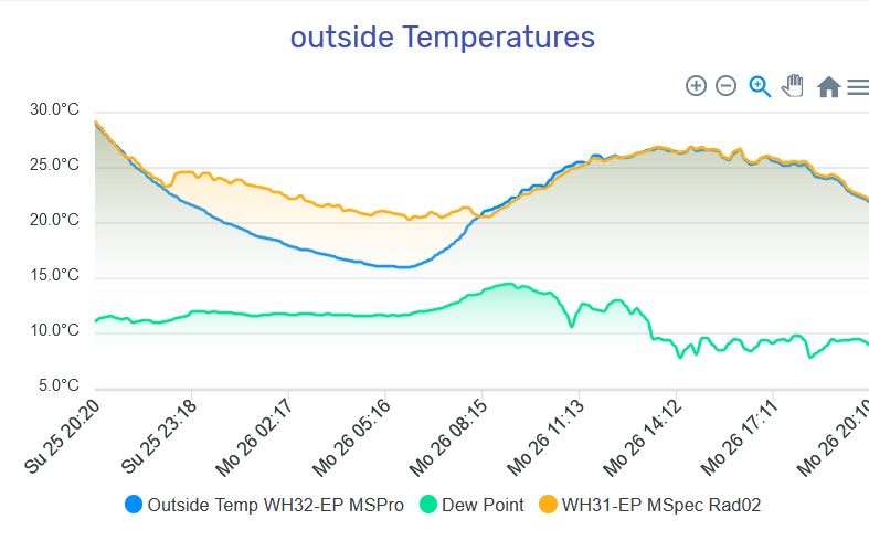

Bei den von Dir festgestellten Unterschieden könnten noch weitere Faktoren hinzukommen. Um diese genauer beurteilen zu können, müsste man den Sensoraufstellungsort und die Umgebung ebenfalls genauer kennen (was hier jetzt nicht möglich ist, da kein adäquates Bildmaterial vorliegt).
Es ist durchaus möglich, dass es reflektierte Wärmestrahlung gibt, die auch nach Sonnenuntergang weiter besteht, und die vom Strahlungsschutz besser (=nicht) verarbeitet wird als bei einem ungeschützten Sensor.
Es gibt noch andere Phänomene, die bei Dir ggf. nicht zutreffen, aber der Vollständigkeit halber.
Ich habe z.B. auf meiner Terrasse einen WH31-EP in einem professionellen Schutzschild (MetSpec Rad02) - wenn ich z.B. die Tür zur Terrasse geöffnet habe, z.B. über Nacht, steht der Schild in einem dauerhaften Luftstrom, der aus meinen Innenräumlichkeiten stammt und eine Temperaturmessung von mehreren °C mehr bewirkt.
Mein WH32-EP in meinem MeteoShield Pro Schutzschild, der 5 m entfernt aufgebaut ist, bekommt davon nichts ab und zeigt die dort herrschende Temperatur richtig an (was der andere übrigens auch macht, beide mit hoher Präzision).
ich schliesse daraus allerdings weder dass mein Sensor unpräzise misst noch dass der Schutzschild untauglich ist.
Es wird einfach das bestehende Mikroklima am Aufstellungsort gemessen.

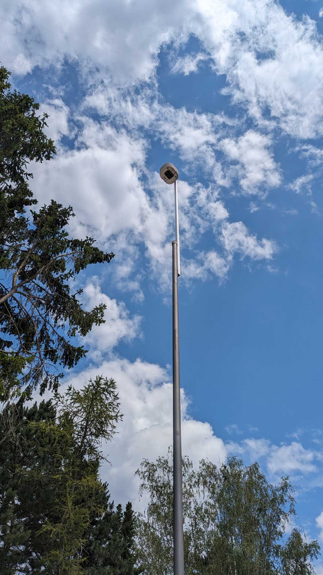

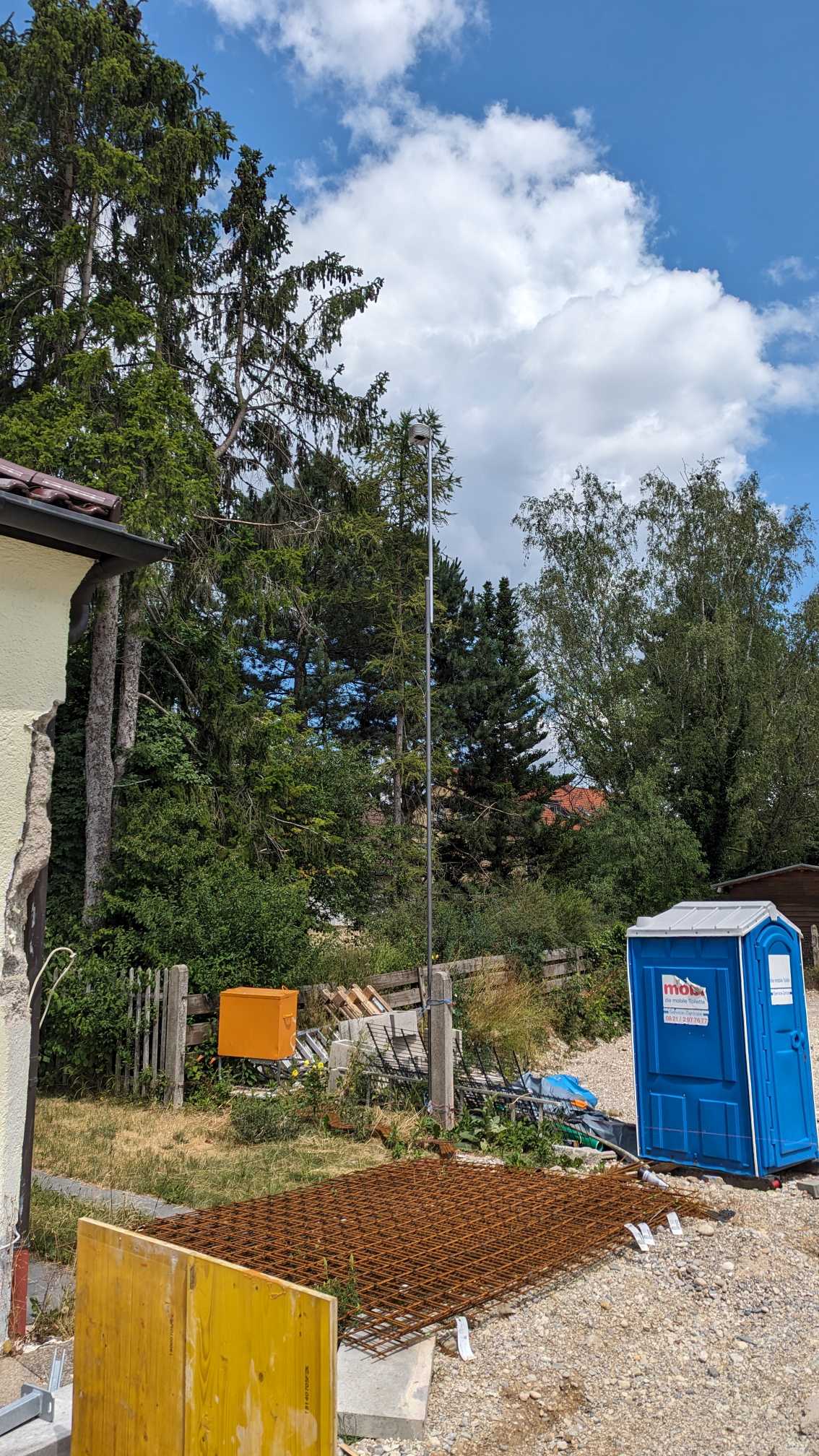

Also jetzt zu meiner Frage:
Ich habe mal zum Test den Boden von so einem Sensor-Sonnenschutz entfernt.
Dann zeigt das Ding gleich 2-3 Grad mehr an (siehe Fotos... SRY für die Toilette im Bild, ist eine temporäre Befestigung... :-) )
Ich denke mit Boden misst man genauer oder? Weil dann die Abstrahlwärme vom Boden nicht mit einfliesst?
-Peter-

Beitrag von LE-Wetter »
Ich will mich jetzt mal an der "Nachkommastellendiskussion" beteiligen, obwohl es in den Fingern zuckt.
Mein Ansatz ist ein anderer.
Sehe ich das richtig, dass du die Himmelstemperatur messen willst? :roll:
Unabhängig von "mit und ohne Boden", messen wir die Temperatur möglichst exakt in 2 Meter Höhe über den Boden. Das ist so ziemlich der einzige Wert, den wir weitgehend alle erfüllen können. Und wenn es dann noch geht, nicht an Gebäuden, Bäumen, Mauern etc.
Was du da in die Luft hängst ist eine tolle Stange für den Windmesser, wobei mir die Nähe zu den Bäumen Bauchschmerzen bereitet. Methan und Schwefeldämpfe wären sicherlich interessant so direkt über dem Toi Toi :lol:
Beschränke dich mit den Experimenten des Standortes und des Schutzschildes für Temperatur und Luftfeuchtigkeit auf 2 Meter, alles andere ist für die Tonne

Peter_von_München hat geschrieben: 28 Jun 2023, 16:55 Ich denke mit Boden misst man genauer oder? Weil dann die Abstrahlwärme vom Boden nicht mit einfliesst?
nicht jeder Strahlenschutz ("Wetterhütte"), der gut aussieht, ist auch gut. Ein guter Luftstrom, Vermeidung von Hitzglocken, Vermeidung von Sekundärstrahlung etc. sind Eigenschaften, die so ein Teil mitbringen sollte.
Und ja, dass ein solcher Strahlenschutz unten verschlossen ist, macht durchaus Sinn, wie Dir Deine Beobachtung ja auch zeigt.
Allerdings ist die Montagehöhe bei Dir eher grenzwertig - 1,5 - 2 m sind die von der WMO empfohlenen Messhöhen, wie auch mein Vorredner (Schreiber) schon richtig bemerkte.
Ausser es geht Dir Dir darum, die Temperatur bei Dir in genau dieser Höhe zu messen. Dann passt es. Die Ecowitt WH31 Sensoren (was Du mobile Sensoren nennst) sind ja Extra T/RH Sensoren, die man an beliebigen Plätzen anbringen kann - auch in einer Gefriertruhe. Wenn das da auf dem Mast ein für dich wichtiger Messpunkt ist, nur zu.
Allerdings gilt auch für solche Messpunkte, dass Aufheizungseffekte durch indirekte Sonnenstrahlung oder Stauhitze vermieden werden sollen.
Eine (vergleichbare) Aussentemperaturmessung sollte in den von der WMO empfohlenen Höhe erfolgen.

OK, nein ich will nicht die Himmelstemperatur messen :lol:
Ich dachte, dann fallen evtl. die Wärmeabstrahlungen des Hauses nicht so in's Gewicht...wenn der Wind in Richtung Sensor weht... Deshalb "über" dem Haus bzw. Bungalow.
Oder ist da ein großer Unterschied von der Temperatur zwischen 2 und 5m Höhe?
Ich kann's ja mal testen.
Einen Temperatursensor in der richtigen Höhe habe ich dann noch woanders plaziert... Ist auch nicht so optimal, in der gepflasterten Einfahrt...
Im offenen Rasen, also quasi im Garten, wo nichts stört, ist es bei mir leider sub-optimal...
Aber ich teste einfach mal weiter...
