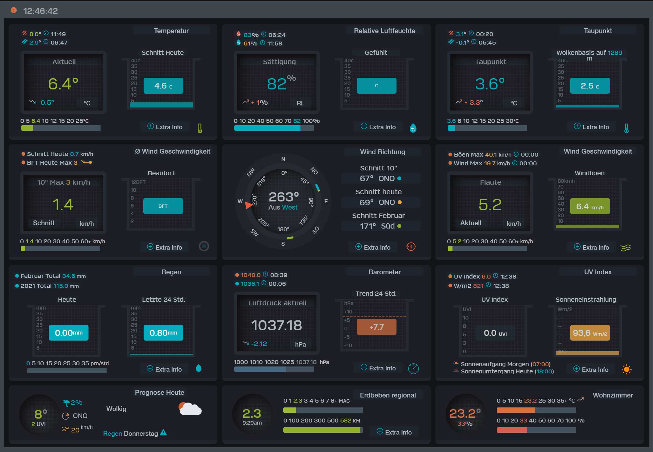

Hi Oliver,
ich hab deine realtime.txt mal eben auf meine Spielwiese kopiert, sieht soweit gut aus:
