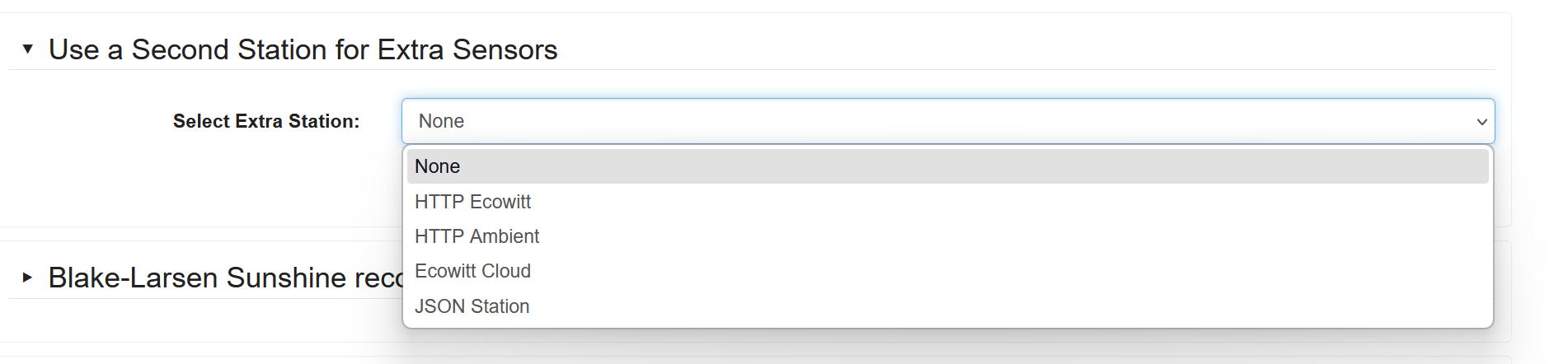

Wenn als Manufacturer eine Ecowitt and clones and als Stationtype HTTP local API ausgewählt sind, kann man unter
Use a second station for Extra Sensors gar nicht AirLink auswählen - ausser, das wäre die JSON Station.
Ursprünglich dient diese Option dazu, die Extra Sensoren einer Ecowitt Station zu einer Nicht-Ecowitt-Hauptstation als Zusatzstation für Extrasensoren hinzuzufügen.
Kannst Du ein Bildschirmbild Deines Eintrages in der anderen funktionierenden Instanz hinzufügen.

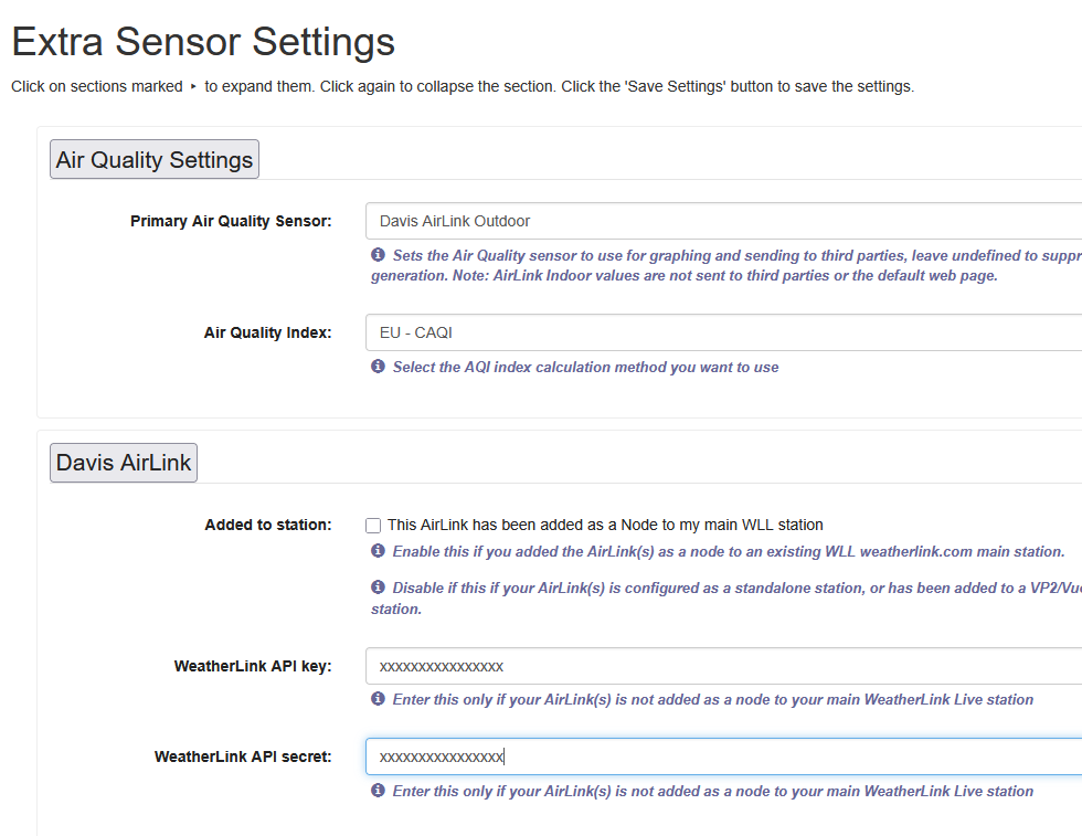

Re: CumulusMX 5.0.0 b5001
Ich habe es unter Extra Settings Sensor - Air Quality Settings und Davis Airlink nicht unter Second Station eingetragen:
