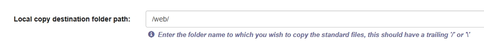

Pfadangabe unter Settings->InternetSettings->Web upload Site
Hab mir wohl meine Config etwas zerschossen. Im lokalen Dashboard sehe ich meine aktuellen Daten. Meine Graphen bleiben allerdings leer. Ich hab wohl etwas zu viel gespielt. Was muss ich da beim Pfad eintragen (siehe Bild)? Das CumulusMX liegt unter /home/pi/CumulusMX/xxx.
Dann weiß ich auch nicht mehr welche Häckchen ich unter diesen Files Setting anklicken muss. Ich meine da die Blauen wo "Local / Upload / Copy" steht.
Alex
Alex

Re: Pfadangabe unter Settings->InternetSettings->Web upload Site
Kannst Du nochmal genau beschreiben, was Du machst (bzw. früher gemacht hast).
Ich kriege das aus Deiner Beschreibung nicht ganz zusammen ...
1. Du hast eine CMX-Installation. Was geht dort und was nicht ? Im Admin-Dashboard bzw. den Admin-Seiten.
Das Dashboard ist ja nur eine (die erste, Übersichts-)Seite der lokalen Administrator-Anzeige.
2. Du willst Deine Daten auf eine lokale Website kopieren ? Dafür die gezeigte Copy-Funktion ?
Falls ja, wo liegt denn Deine Webroot (Standard bei Linux: /var/www/html) auf die auch der Webserver eingerichtet ist (nginx, apache2, ....) für die lokale Website.
(CMX hat seinen eigenen eingebauten Webserver, aber halt auch nur für sich selbst.)
3. womit hast Du denn "gespielt" ?
Zuerst müssen wir mal sicherstellen, dass Deine CMX-Instanz fehlerfrei läuft.
Dann geht's von dort aus weiter.
Nein, ein lokalen Webserver habe ich dort nicht; also fällt das Kopieren schon mal flach wie ich rausgefunden habe. Es geht mir um das lokale Admin Dashboard, wo mir keine Grafiken mehr angezeigt werden. In den Logs kann ich nichts finden. Ich versuch die aber mal mit anzuhängen.
Der Upload ins Internet mit allen Daten läuft ohne Fehler. Wie geschrieben: Im Dashboard bleiben alles Seiten der Graphen weiß. Cache beim Firefox gelöscht, Chromium versucht, Pi-hole Blocking aus- nichts.
Auch unter "Lastet Errors" im Dashboard taucht kein Fehler auf. Hab auch schon 2x den Pi neu gestartet; hilft alles nichts.
Ich mache allerdings regelmäßig Backups vom kompletten Cumulus Verzeichnis. Das wäre noch ein Plan. Jetzt weiß ich aber nicht ob er sich dann die neueren Daten wieder vom GW3000 zieht?
Ich hoffe jener Text ist nun nicht allzu verwirrend.
Bevor wir hier uns im Eingemachten verlieren:DocSchneida hat geschrieben: 06 Mär 2026, 12:45 Hallo,
Alex
Wenn Du einen GW3000 hast, sollte die Sache einfach sein.
Stelle das CumulusMX Verzeichnis mit allen Unterverzeichnissen aus dem vollständigen Backup wieder her.
Ändere in der today.ini (CumulusMX/data) das Datum im ersten Abschnitt auf Datum/Uhrzeit der Sicherung und starte dann CMX.
#Last updated: xx.xx.2026 xx:xx:00
[General]
Date=xx.xx.2026
Timestamp=2026-xx-xxTx:xx:00
CurrentYear=2026
CurrentMonth=x
CurrentDay=xWenn Backfill der aus SD-Karte aktiviert ist, lädt CMX alle Daten von der SD-Karte des GW3000 ab dem in today.ini stehenden Zeitpunkt.
ok,
Hab ich versucht.
CMX liest ganz brav alle Daten von der SD ein. Aber wieder keine Grafiken. Dann das Backup auf einen anderen Pi gespielt, sehe auch in der Console wie er alle Daten holt. Dann auf "Recent Charts" im Admin Inerface: NICHTS.... Kann es sein das CMX erst diesen "Rollover" Mitternachts braucht damit er was anzeigt?
Langsam bin ich ratlos...
Gruß Alex
bevor wir uns jetzt die Gräten brechen ...DocSchneida hat geschrieben: 06 Mär 2026, 15:55 ok,
Hab ich versucht.
Gruß Alex
P.S. hab gesehen CMX soll auch unter Docker laufen; Das ist wohl meine nächste Aktion wenn hier nichts funktioniert. (hier läuft nen NAS 24 Stunden mit einen Sack voll Containern)
bei mir tritt das gleiche Phänomen auf - und ich habe mehrere Windows und Debian Installationen am laufen - 3283 und 4128 und bei allen werden keine Zeichnungen mehr angezeigt, ohne dass ich irgendetwas verändert hätte. Und das Debug-Log gibt auf den ersten Blick ebenfalls nichts her ...
Mmmmh
Auch mit unterschiedlichen Browsern versucht ...
Das ist ziemlich schräg
Mir ist das nicht aufgefallen, da ich die Charts im Admistrationsdashboard fast nie benutze.
Wenn, dann schaue ich das auf meiner CumulusUtils Instanz an, und dort ist alles klar.
Die Display-Optionen stehen alle auf "visible".
Sieht nach einem lokalen nicht-(direkt)-CMX-Problem aus.
Vielleicht gibt es bei den benutzten Grafik-Bibliotheken ein Auslaufdatum ....
Wir sollten dazu mal eine Fehlermeldung im Cumulus-Forum einstellen.
Wie sieht das bei anderen CMX-Benutzern aus ??
auch keine Grafiken unter Cumulus MX 4.6.4 b4128,
allerdings unter
Cumulus MX 4.7.0 b4137
(notwendig für Trixie - Debian 13) da sind die Grafiken da
wie ich gerade sehe, ist die Situation bekannt und im CMX Forum diskutiert.
Hintergrund ist, dass der Hersteller der highcharts-Bibliotheken neuerdings prüft, ob der Bilbliotheksaufruf von einer auflösbaren Internetadresee stammt, was natürlich bei einer lokalen Installation nicht zutrifft.
Es gibt eine (oder zwei) Umgehungslösungen:
1. Eintrag in der hosts-Datei
2. Herunterladen der Bibliotheken und ihre Installation im entsprechenden CMX-Verzeichnis.
Letzteres ist einigermassen aufwändig.
zu 1.
jeder Computer (egal ob Windows oder Linux) hat für die Netzwerkauflösung eine Datei hosts, in die man folgenden Eintrag machen kann
192.168.xxx.xxxx (oder was immer die lokale IP-Adresse des Computers ist, auf dem CMX läuft; es gibt ja auch 10.xxx.xxx.xxx und 172.16.xxx.xxx-172.31.xxx.xxx Adressen) und die Beispiel-Adresse cmx.mysite.somewhere.com
z.B.
Natürlich die eigene lokale IP Adresse eintragen und die eigene Website-URL.
Dann lassen sich die Grafiken (im Beispiel) mit meshka.eu:8998 aufrufen.
Unter Windows liegt die hosts Datei unter
C:\Windows\System32\drivers\etc
unter Linux (i.d.R.) unter
/etc
Der Eintrag muss in der hosts Datei des aufrufenden Computers stehen !
(also wo der Browser läuft)
Das ganze Thema findet sich unter
https://cumulus.hosiene.co.uk/viewtopic ... 3&start=15
es gibt übrigens einen Release-Kandidaten für die Version 5.0, bei dem die Grafiken funktionieren, da die Highcharts durch eine andere Bibliothek ersetzt wurden.
https://github.com/cumulusmx/CumulusMX/ ... RC5000.zip
