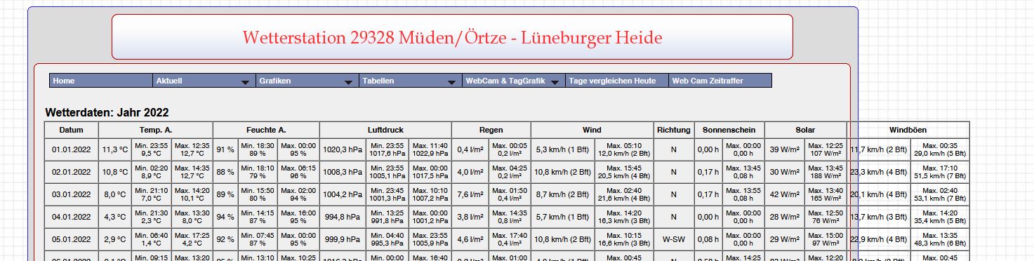

Hallo
Kann man die min-max und die jahr html Datei Erzeugung bearbeiten?
Also selber bestimmen wie die aussehen soll.
Ich benötige zb. keinen head oder html Teil.
mfg
Michael
mfg
Michael

Das es sich um eine Html Datei handelt, ist ja das Problem.
Das ist aus meiner Sicht unflexibel.
Das ist natürlich etwas anders gedacht, und zwar für die fertige Homepage, für die jenigen denen das ausreicht.
Meine Seite ist mit PHP und CSS erstellt und eine Einbindung der Html Seiten geht nur mit einem iframe und das kommt für mich nicht mehr in Frage. Nur mit fremder Hilfe habe ich die jetzige Lösung gefunden, in dem ich nur den Inhalt des Body einlese und Anzeige.
Ich habe aber kaum eine Möglichkeit das zu gestalten.
Da ich ja meine Seite jetzt auf Responsiv umstelle könnte das mit den Html Seiten ein Problem geben.
Seit ich 2 Sensoren mehr habe kann ich die Jahr Datei nicht mehr anzeigen, die "Sprengt" mein Layout.
Da gibt es in der Breite noch einspar Potential.
Schön wäre es, wenn es möglich ist mit id`s zu arbeiten, dann kann man die Seit Individuell erstellen, und keine Formatierungen vorhanden sind.
Bei einem valide Test gibt es auch Probleme.
mfg
Michael
mfg
Michael

Hallo Werner
Das habe ich befürchtet.
Ich kann natürlich nicht erwarten das Du für mich das so änderst.
Dann muss es halt so bleiben, den für einarbeiten habe ich im Moment keine Zeit.
Aber vielleicht gibt es da ja noch eine Möglichkeit der Optimierung, siehe Bild oben.
zb.
die Datum Zeile kann etwas schmaler sein
eine 2. Spalte unter Temp. A. und dort dann / °C / Min / Max / und alle anderen nach rechts genau so
dann können die Zeilen auch schmaler sein.
mfg
Michael

Re: min-max und jahr html bearbeiten
So eine große Datei wird man in der Form nicht responsive bekommen.
Selbst auf dem Desktop kann es Probleme geben.
Man könnte aber eine Kopie davon erstellen und nur die Werte für jeweils einen einzelnen Sensor anzeigen.
Das sollte auf einem Handy einfach darstellbar sein.
Dazu aus der Kopie der Original-Datei einfach alle überflüssigen Werte löschen.
Aber Vorsicht, dass das Grundsystem nicht verändert wird.
Sonst funktioniert garnicht mehr.
