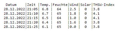

Re: THSW-Index der Davis VP2
Ich habe es geschafft beide Berechnungen pro Datensatz als Datei zu archivieren, in den angehängten Bildern seht man für 15min einen Vergleich. Die Differenz ist erstaunlich gering (mal schauen wie hoch der Unterschied bei Solarstrahlung ist).
Mich würde Interressieren wie der THSW-Consolenwert dementsprechend ist.
Das solltest du in der Davis.txt sehen habe die Datei angehängt.
Ich sammle jetzt mal ein bis morgen die Daten und werde dann erneut auslesen und die Ergebnisse als Ecxel Grafik darstellen.
