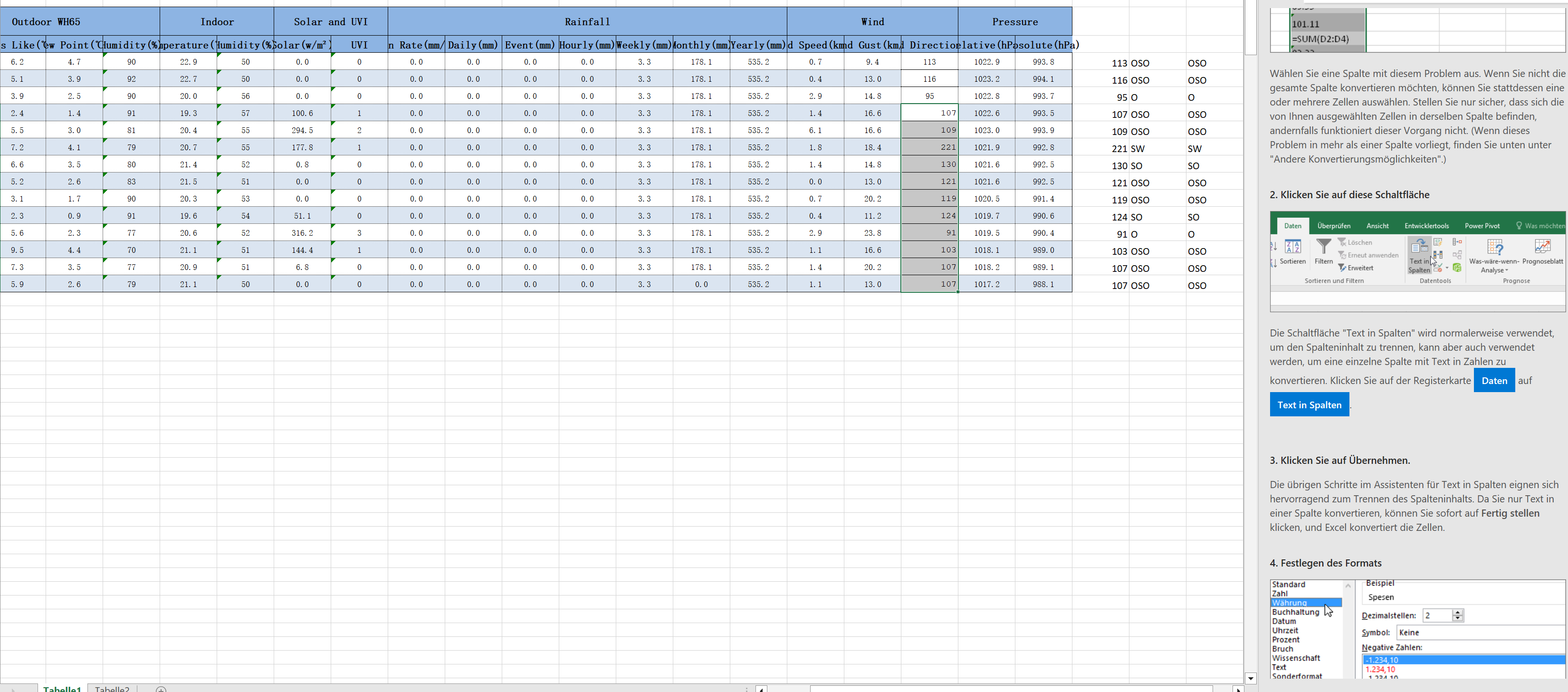

in Spalte B, Tabelle1, trägt man die entsprechenden Kürzel ein N, NNO, NO, OSO, SO, SSO, S etc., immer abwechselnd 22 und 23 Werte (siehe anliegende Excel-Datei, die in Tabelle1 (Tabellenblatt 1, Tab 1) eine Ecowitt-Download-Excel-Datei enthält und in Tabellenblatt 2 (Tabelle2) die fertige Übersetzungstabelle)
man legt dann rechts von der Ecowitt-Tabelle eine neue Spalte an. Angenommen, die Windrichtungswerte (Direction) sind in Spalte S und die erste frei Spalte rechts ist Spalte V - die erste Zeile mit Daten ist Zeile 7 (ist ggf. im eigenen Beispiel eine andere Zeilennnummer)
dann wird in Zelle V7 folgender Eintrag gemacht:
=VERWEIS(S7;Tabelle2!$A$1:$A$361;$B$1:$B$361)
ins Deutsche übersetzt lautet diese Zeile: schau nach, ob Du den Wert, der in Zelle S7 steht, im Tabellenblatt 2 in Spalte A, Zellen A1 bis A361 findest. Wenn ja, zeige den dazugehörigen Wert in Spalte B an
angenommen in Zelle S7 steht der Wert 13, dann steht danach in Zelle V7 NNO.
In meinem Beipiel sind die Spalten V und W Testspalten, Spalte X ist die eigentliche Ergenisspalte, die auf S7 referenziert.
Wenn man das mit der ersten Datenzeile geschaft hat (angenommen Zelle V7), dann die Zelle V7 und alle darunter liegenden Zellen der Spalte V markieren und die Formel mit CTRL+U/STRG+U (in einem englischsprachigen Excel CTRL+D) nach unten kopieren. (Geht auch mit CTRL/STRG+C und CTRL/STRG+V).
Das ist die reine Excel-Lösung, die möglicherweise nicht funktioniert und das Ergebnis #NV bringt, weil die Ecowitttabelle (zumindest bei mir) eigenartig formatiert ist. Man muss die Einträge in Spalte 7 (in meinem Beispiel) in Zahlen umwandeln. Das geht allerdings nicht ganz so einfach wie man denken möchte mit Format und Zahl. Wie es geht ist im Beispielbild (Anlage) im Hilfetext rechts zu sehen.
