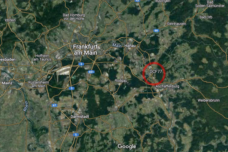

b) Vorder- oder Rückseite der Station sollte auf den Sender ausgerichtet sein, damit die Funkwellen im Rechten Winkel auf die Ferritantenne treffen und so die volle Leistung abbekommt. Der Sender steht bei Mainflingen, südöstlich von Frankfurt/Main. Von den Niederlanden aus ist die Richtung auch südöstlich (ca. 120°).

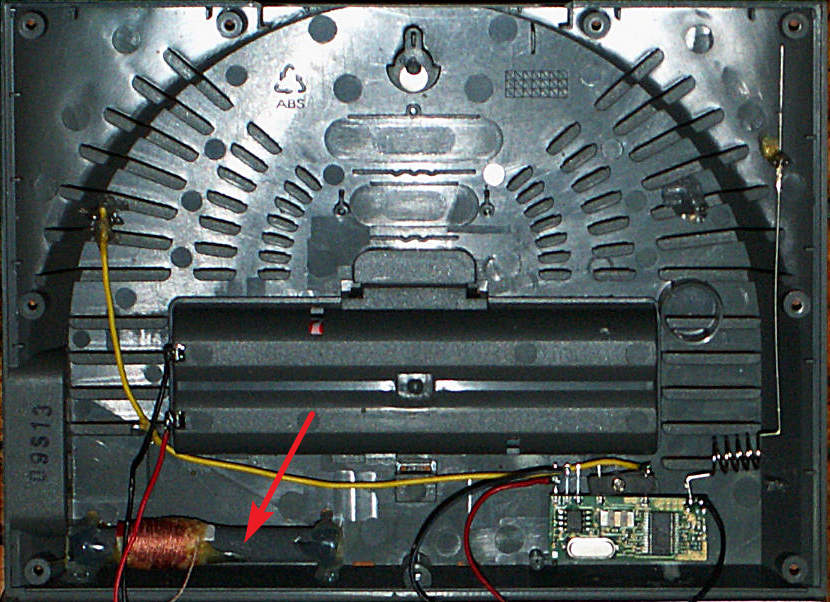

in der TFA-Duo ist eine ca. 6 cm lange Ferritantenne eingebaut, die muss immer da sein. Das Foto ist von eine TFA-Sinus, deren Technik identisch ist mit allen anderen Stationen, wie auch der Duo.
Normal müsste der Empfang in Europa immer möglich sein, denn die Reichweite beträgt mindestens 2000 km.
