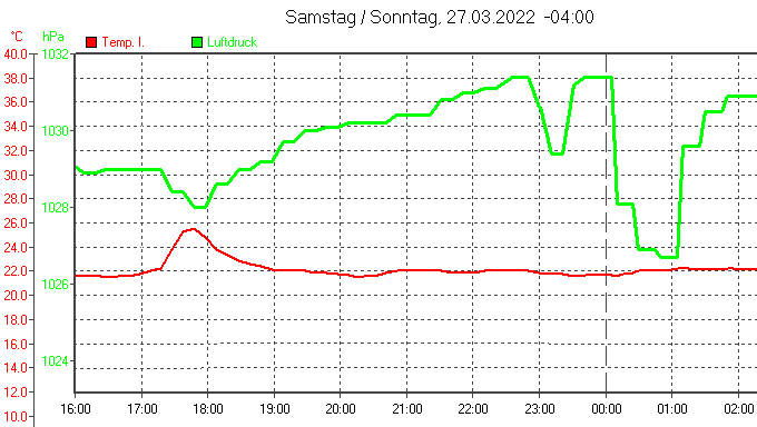

Weil es hier im Thread um Zusammenhänge von Temperatur und Luftdruckbeeinflussung geht, möchte ich noch einen weiteren Effekt erwähnen:
Die Konsole hat ja auch eine Hintergrundbeleuchtung, wenn diese eingeschaltet ist, dann fällt rapide ebenfalls der Luftdruck. Als Beisp. innerhalb 1 Std. von 1031,4 hPa auf 1026,7 hPa.
Die Luftdruckveränderung erfolgt nach dem Ein-/Ausschalten des Lichts mit einiger Verzögerung, bis sich das auf den Luftdruck auswirkt, ich würde sagen grob um fast ½ Std.
Dieser Effekt war auch schon vor Jahren bekannt, geriet aber durchweg in Vergessenheit. Damals wie heute wird deshalb empfohlen, das Hintergrundlicht entweder ganz ausgeschaltet, oder es ständig eingeschaltet zu lassen. In dem Fall kann dieser Effekt nicht auftreten.
Wodurch dieser Effekt auftreten kann, das verbirgt sich ebenfalls noch unter einem Schleier. Aber wie schon bei dem einen vorgenannten Effekt vermutet, dass er durch UV-Licht verursacht wird, gehe ich auch in diesem Fall ebenfalls von UV-Licht aus, das u. U. von den LEDs der Hintergrundbeleuchtung als Nebenprodukt abgestrahlt wird.
In der Grafik sind 2 Tests zu sehen, der 1. ab kurz vor 23 Uhr, hier wurde das HG-Licht für ½ Std. eingeschaltet. Der 2. Test ab 00 Uhr, hier betrug die Einschaltdauer 1 Std. Den 2. Test hatte ich deswegen nachgehakt, weil ich mir nicht sicher war, ob der 1. Test auch wirklich mit dem Licht zusammenhängt, der 2. hat es dann aber bestätigt.
Kurz vor 18 Uhr ist diesmal auch die Wirkung der Sonnenbescheinung des Displays zu sehen.

Dann wäre es ja mal eine Option über den Drucksensor ein Stück schwarzes Papier zu legen - und dann erneut zu testen...
