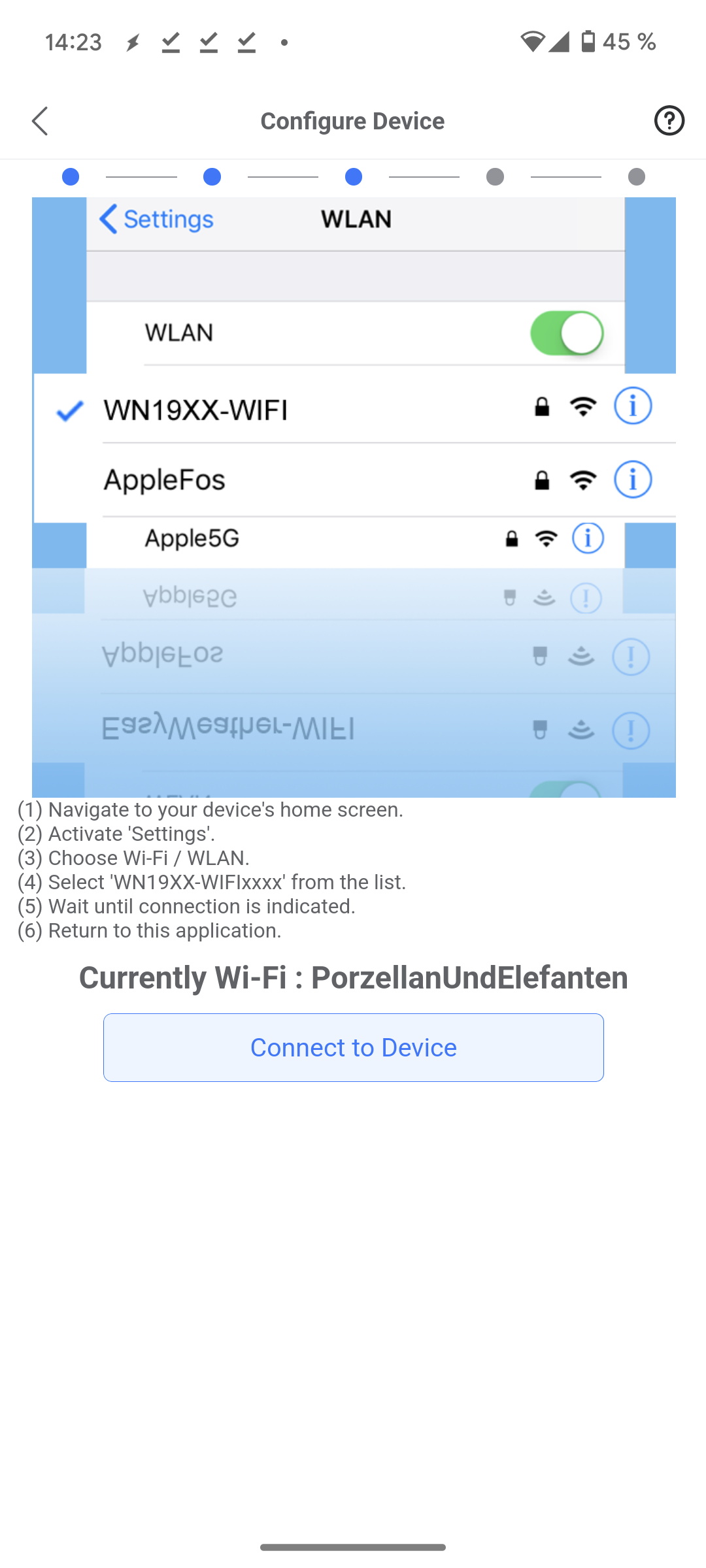

Re: WH3900 und WSView Plus
Danke!
Für mein Verständnis, komme ich nichtmal zu der Problematik hin.
Die App erwartet einen wifi Hotspot (WNXX...) , den macht das Gerät aber nicht auf.
Siehe Screenshot aus der App heraus.
Ich müsste ja erstmal die wifi Daten per BLE an die Wn1910 Konsole übertragen. Dazu komme ich nicht.
Habe ich hier irgendwo ein Verständnis Problem oder gibt es eine Tastenkombination mit der der wifi access point an der Konsole aktiviert werden kann?
was passiert denn, wenn Du den Anweisungen auf dem geposteten Bildschirmbild folgst ?
Also auf "Connect to Device" klickst ? Dann müsste sich Dein Smartphone mit dem WLAN-Hotspot/Access Point verbinden. Eine Meldung, dass keine Internetverbindung möglich ist, musst Du ignorieren.
Danach müsste ein Dialog erscheinen, in dem DU die Router-Daten eingibst (SSID wählen, Passwort eingeben). Während des Paarungsvorgangs ist es hilfreich, die Mobilnetzverbindung zu deaktivieren. (Flugmodus, danach nur WiFi).
Es gab keine mit dem blauen Bluetooth Symbol.
Ich habe die App Version 2.0.40 heruntergeladen und als apk installiert. Damit hat das funktioniert!
