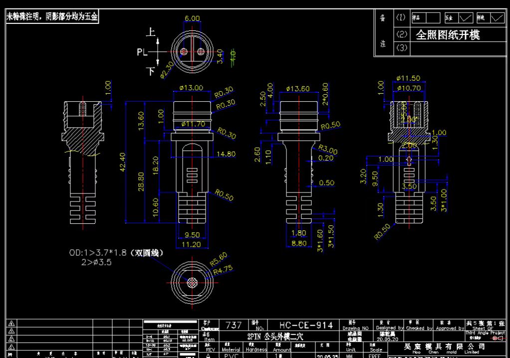

So, nun habe ich mich auch Mal im wxforum registriert und mir den dortigen Thread genauer angeschaut.
Es scheint, als ob am originalen Kabel 2 verschiedene Stecker verbaut sind! Und nein, ich meine damit nicht male/female
Laut @Gyvate hat Ecowitt die angehängte Zeichnung zu den Stecker-Specs übermittelt. Dieser ist dann wohl am Kabelende welches in das originale Netzteil geht. Der Male-Connector hat 13mm Aussendurchmesser und 6mm Pinabstand. Die Polarität ist ja mehr als klar, weil die Pins ja mit +/- am Netzteil beschriftet sind: Wenn man allerdings den am Sensor verbauten Male-Connector misst, dann hat dieser nur ~8.5mm Aussendurchmesser und 4.5mm Pinabstand. Er ist also kleiner!
Die Polarität lässt sich daran zwar leider nicht direkt ablesen, aber allein aus Gründen der Plausibilität kann man wohl davon ausgehen, dass das System "Pin 1 Minus/ Pin 2 Plus" beibehalten wird.
Das bedeutet natürlich, dass am Sensorende des Kabel die Pins spiegelverkehrt sind bei Draufsicht.
