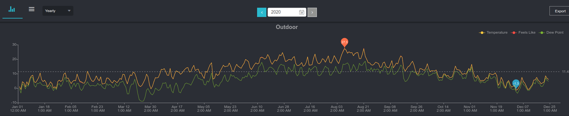

Ich haeng Dir mal meine Jahresgrafik der Aussentemperatur zur Verdeutlichung hier an - ich sehe keine absurden Ausreisser.
Solltest Du spaeter vielleicht doch einen besseren Sensor (an anderer Stelle und ggf. in einem "richtigen" radiation shield) nutzen wollen, kannst Du die Genauigkeit beinahe beliebig perfektionieren. Bei Einsatz eines WH32-EP mit SHT35 in einem Barani-Shield soll die Genauigkeit bei Vergleichsmessungen besser als bei einer aktiv beluefteten Davis sein (so las ich das im WXForum).
Ob diese erheblichen Mehrausgaben gerechtfertigt sind darf dann jeder fuer sich selbst entscheiden. Die Moeglichkeiten sind aber da.

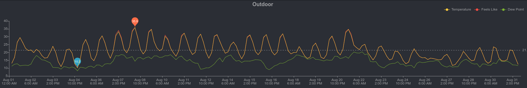

Wie ich weiter oben schon schrieb und mit dem Bildchen dokumentieren wollte, bin ich mit den gemeldeten Temperaturen des Kombi-Sensors durchaus zufrieden. In der Jahresstatistik sehe ich zumindest keine extremen Ausreisser. Ich haenge hier nochmal den Graphen fuer August 2020 ran. Die angezeigte Temperatur ist die des Y-Wing-Aussensensor WH65/WH3000. Es ist nicht ausgeschlossen (eher zu erwarten), dass in der Mittagshitze etwas zu hohe Temperaturen angezeigt werden. Jedoch erscheinen mir die max. 36°C durchaus noch plausibel. Zur selben Zeit haben meine Temperatursensoren in den Bewegungsmelder Sued und West ganz sicher Temperaturen weit ueber 45°C angezeigt.Wie sind denn deine Erfahrungen bezüglich Strahlenschutz beim Kombisensor?
Es dauert einen Moment, bis der Loeffel der Wippe gefuellt und dann wieder ausgeleert ist. Bei leichtem Regen erfaehrst Du also erst recht spaet, dass es Niederschlag gibt. Die kleinste Regenmenge die angezeigt wird ist vermutlich 0,2mm.was ist die kleinste Niederschlagsmenge die gemessen wird
