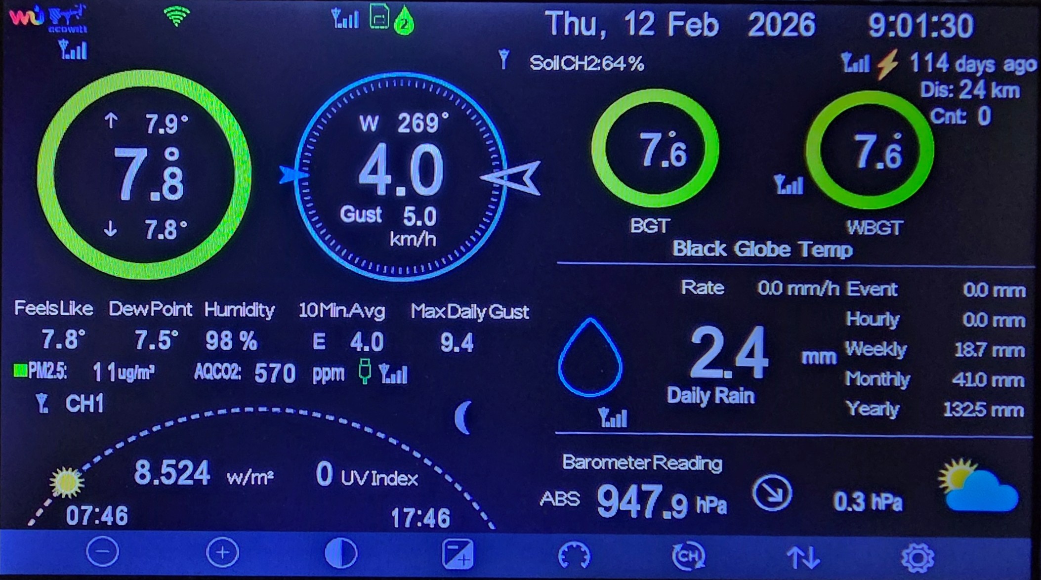

HP2550V2.1.0 Release:
-Supports soil moisture & EC sensor (WH52)(EasyweatherProV5.2.6/EasyweatherV1.7.5).
-Added display of BGT and WBGT on the main screen.
- WH52 Sensor Daten auf dem Hauptdisplay und auf der Extrasensor Seite angezeigt
- auf dem Hauptdisplay (bislang ?) nur die Bodenfeuchte
- BGT und WBGT werden zusammen mit den Extratemperaturen auf dem Hauptdisplay angezeigt
Die Farbkodierung der Kreise ist bei BGT die gleiche wie bei den anderen Temperatursensoren.

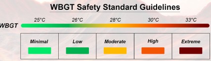

Die Farbkodierung von WBGT folgt der WBGT-Skala Gleichzeitig wurde die WiFi Firmware EasyWeather und EasyWeatherPro aktualisiert (EW auf 1.7.5, EWPro auf 5.2.6), damit die WH52-Werte auch auf ecowitt.net sichtbar werden
