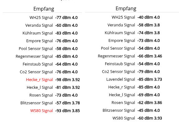

Guten Abend,
habe die Antenne erhalten und bin von der Reha zurück.
Hier der Vergleich
rechts die Werte mit der neuen Antenne.
Fazit: empfehlenswert
Viele Grüße aus der Provence, Joachim
