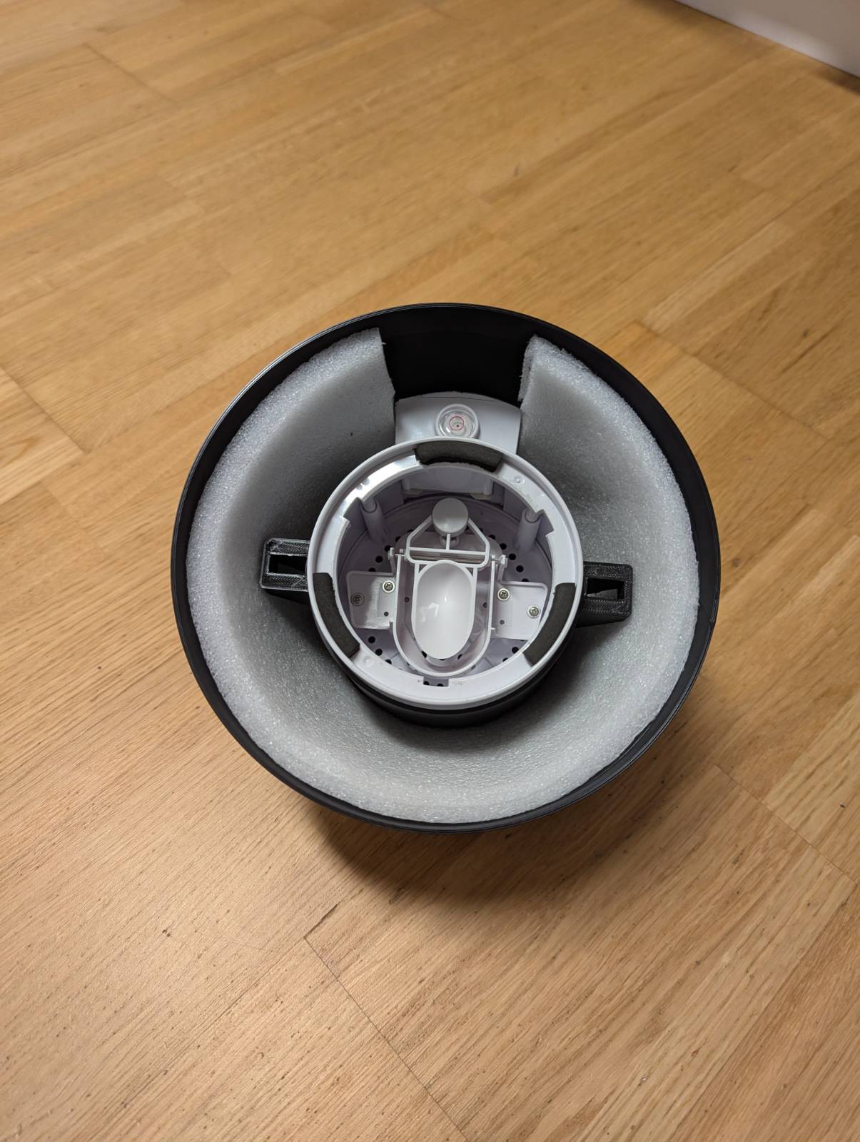

Noch vor dem nächsten Schneefall eine verbesserte Version: dünner, niedriger, leichter und mit integrierten Aufnahmen für die Vogelabwehr. Zusätzlich habe ich noch ein Halterung für zwei weitere Heizelemente konstruiert, um den äußeren Hohlraum individuell beheizen zu können.

Ja, die Randerhöhung ist mit dieser Konstruktion auch gelöst (40mm). Hier ein 3d-Modell mit transparentem Oberteil und Unterteil auf dem WH40.
Bei meinem ersten und bisher einzigen Exemplar hat das so gut auf den Trichter gepasst, dass man diesen noch recht gut in das Oberteil hineinschieben hat können, trotzdem sitzt er so fest, dass man keinerlei zusätzliche Befestigung benötigt. Wie diese Passung dann mit einem anderen Drucker und Filament passt, kann ich leider nicht sagen. Die Löcher für die Birdspikes sind mit 1,5mm nachzubohren, falls notwendig. Auf eine geringen Drehzahl achten, sonst schmilzt der Kunsstoff und die Bohrung wird unsauber. Die originalen Spikes passen dann sehr gut rein.
Zum Zusammenbau:
  • Den Trichter ins Oberteil schieben
  • Den Trichter im Oberteil so ausrichten, dass wenn dieser im Fuß vom WH40 fixiert ist, die Haltenasen des Unterteils in die Ausnehmungen des Oberteils passen.
  • Isolierung im Unterteil anbringen
  • Unterteil über den Fuß der WH40
  • Trichter mitsamt Oberteil im Fuß einrasten
  • Oberteil ins Unterteil clipsen
  • Birdspikes einsetzen

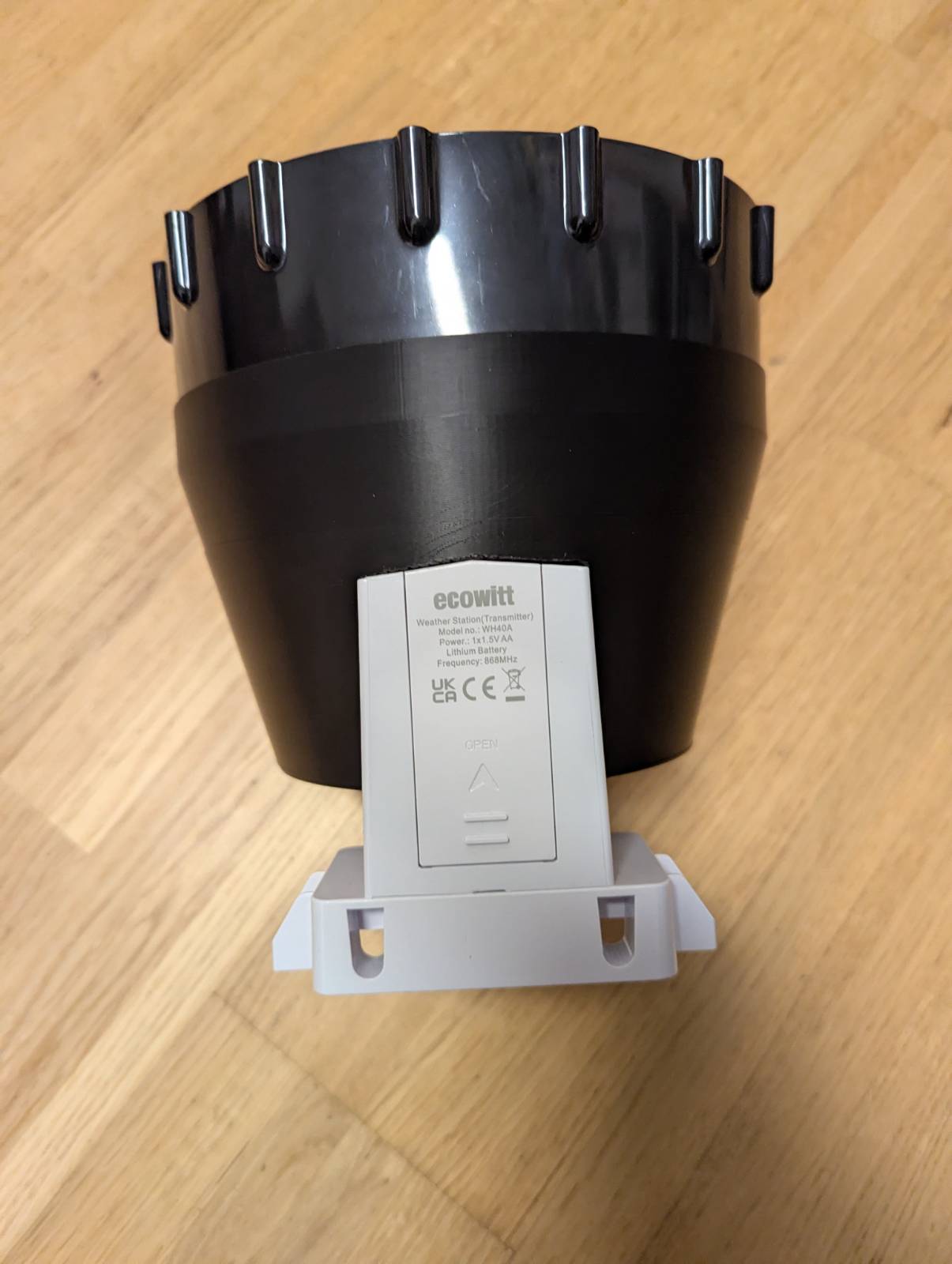

Mittlerweile gibt es natürlich auch Erfahrungen im Schnee: mit 15W (z.B.: 5W im WH40, 10W im Unterteil) funktioniert die Sache sehr gut.

Und so sind die Heizbirnchen angebracht:

#28
Beitrag von mitschke »
Habe eine neue Version gemacht, die unter den WH40H passt. Die Schale ist einteilig inkl. der Halter für die Fassungen und wird aufs Unterteil gesetzt, danach rastet man einfach den Trichter oben ein. Insgesamt weniger fummelig, als die mehrteilige Version mit der Randerhöhung, die mit dem WH40H nicht mehr benötigt wird. Step-File im Anhang.
