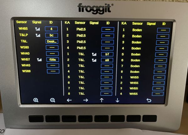

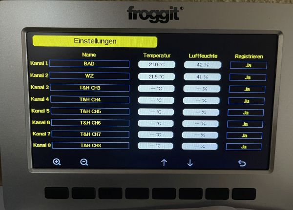

#10
Beitrag von Frogger »
Hallo Oliver
Das scheint nicht zu gehen bei mir
Ansicht Mehrkanalsensoren - dort kann ich die Namen ändern - sind die mit Dip Schalter
Der ohne Dip Schalter ist nur im Menü bei Sensor ID
