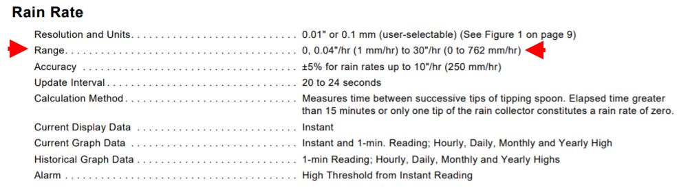

Laut Davis sollen’s 762 mm/h sein, wobei die Genauigkeit von ±5 % bis 250 mm/h angegeben wird.
Nachtrag:
Die obige Spezifikation habe ich in den Tiefen der aktuellen Davis Instruments Webseite gefunden.
Jetzt hab ich mal in meiner 2006er Bedienungsanleitung nachgeschlagen. Dort stehen tatsächlich die 1.999,9 mm/h von Wilfried (Beitrag #2).

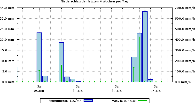

bei mir hatte es am 24. Juni knapp 700 L/m2 an Regenrate angezeigt. Das war schon extrem. Keller wurden überflutet und die Feuerwehr stand hier.
