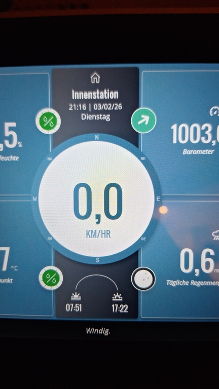

"Hallo miteinander, ich habe versucht eine Vantage pro 2 wireless mit der neuen Konsole 6313eu zu verbinden. Dies hat auch soweit ohne Probleme funktioniert. Lediglich das Anemometer wird mit 0,0 bzw ohne Windrichtung auf der Konsole angezeigt. Wenn ich das Kabel vom Anemometer ziehe, wird die Wind geschwindigkeit mit -- angezeigt. Meine Vermutung liegt nahe, das irgendeine Konfiguration die korrekte Anzeige der Winddaten an der WS verhindert. Das Anemometer hat mit der "alten" Konsole ohne Probleme oder Störungen gemessen. Liege ich da mit meiner Annahme richtig bzw. weis jemand wie hier Abhilfe geschaffen werden kann ?"

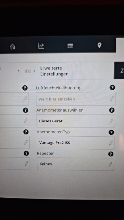

Hast Du unter Konsolendetails -> Stationen und Sensoren -> ID deiner Vantage -> Erweiterte Einstellungen
bei Anemometer-Typ
Vantage Pro2 ISS
eingestelt (so ist die Einstellung bei mir)
Es gibt da die Alternativen:
- Vantage Pro2 ISS
- Vantage Vue ISS oder Drittanbieter-Anemometer
bei Anemometer-Typ
Vantage Pro2 ISS
- Vantage Pro2 ISS

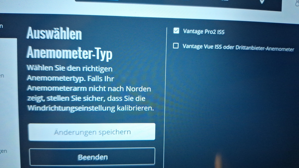

Hier schreibt der "Freund". Danke erst mal für deine Ausführung. Anfänglich konnte ich die Auswahl, so wie du sie beschrieben hast, auch wählen. Nachdem ich die Auswahl getroffen habe, sind die Kästchen aber verschwunden. Folgende Auswahlmöglichkeiten hab ich jetzt noch:
Das dubiose dabei ist, das wenn ich das Kabel des Anemometer ziehe, entsprechend die 0,0 ebenfalls verschwindet. Die restlichen Sensoren arbeiten aber ohne Störungen. Das bekräftigt mich in meiner Annahme, das irgendwas mit der Konfiguration nicht stimmt.
Hast du eine Idee was da los sein könnte ?
