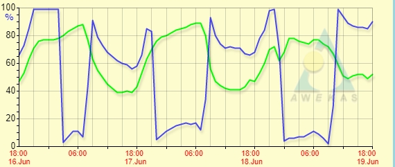

Das ganze Drama sieht dann so aus->
Gruß Udo

Hi, ich hatte gleiches Thema wie dargestellt. Dann Neuen gekauft und nach einigen Monaten gleiches Thema beim Neuen! Temperatur und Luftdruck passen und fallen nie aus. Kaufe keinen mehr.

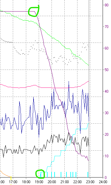

Moin zusammen!
Bei mir sieht es gerade leider so aus:
Screenshot 2024-01-23 225746.png (14.26 KiB) 3526 mal betrachtet
Was meint ihr, Stecker defekt (nass) oder Sensor defekt?

Hallo Morgan,
ich würde zunächst dem Steckerproblem nqchgehen, denn es ist ja nicht völlig auszuschließen.
Ich kenne die Problematik etwas vom Solarsensor her.

Du kannst ja im Vorfeld die Stecker prüfen.
Ich bin der Meinung: Sensor defekt!
Er geht nicht über77% rLf , am 15.01 ging die Luftfeucht runter, obwohl es Niederschlag gab,
am Ende erholte es sich und ging auf ca. 70%
Gruß Udo
