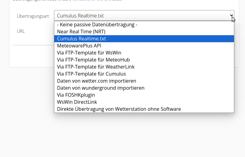

Nachtrag:
Es sind offenbar noch weitere Upload-Moeglichkeiten gegeben. Jedoch ist mir bei FOSHKplugin nicht ganz klar, welches Format da eigentlich gemeint ist. Auch ob inzwischen das Ecowitt-Format (Direkte Uebertragung von der Wetterstation) unterstuetzt wird, erschliesst sich mir nicht:
Da fehlt also zumindest noch etwas Dokumentation.

wahrscheinlich muss man sich erst dort anmelden, um das zu sehen.
Auf den Hauptseiten war das nicht erkennbar - oder ich hab's nicht gesehen ...

Gyvate hat geschrieben: 21 Mär 2024, 17:55 Auf den Hauptseiten war das nicht erkennbar
Du hast wahrscheinlich die Informationen von der Hilfe-Seite - diese war veraltet - sorry. Wie bereits von @olicat erwähnt wurde, gibt es auch weitere Übertragungsmöglichkeiten. Allerdings hast du recht, die Optionen sind immer noch sehr begrenzt - jedoch werden sie nach und nach erweitert.

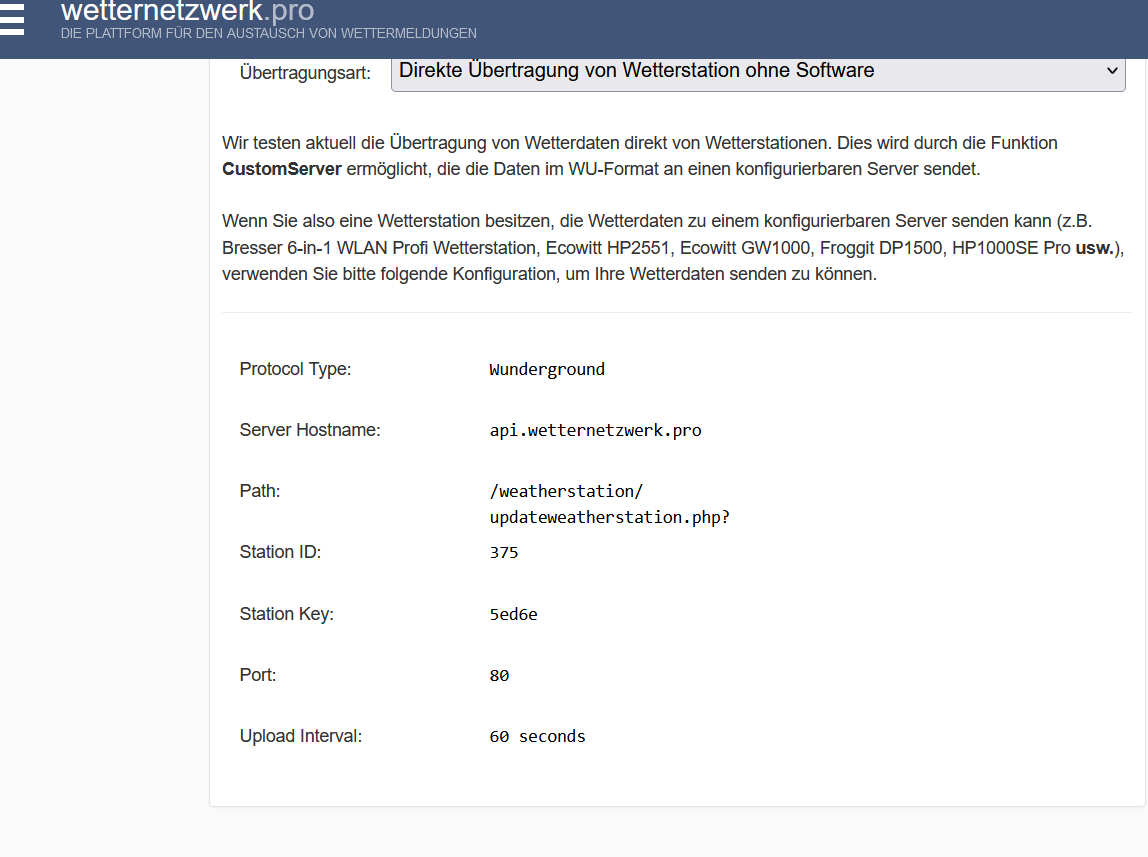

olicat hat geschrieben: 21 Mär 2024, 16:49 Nachtrag:
So wie es aussieht, geht nur das WU Format:
