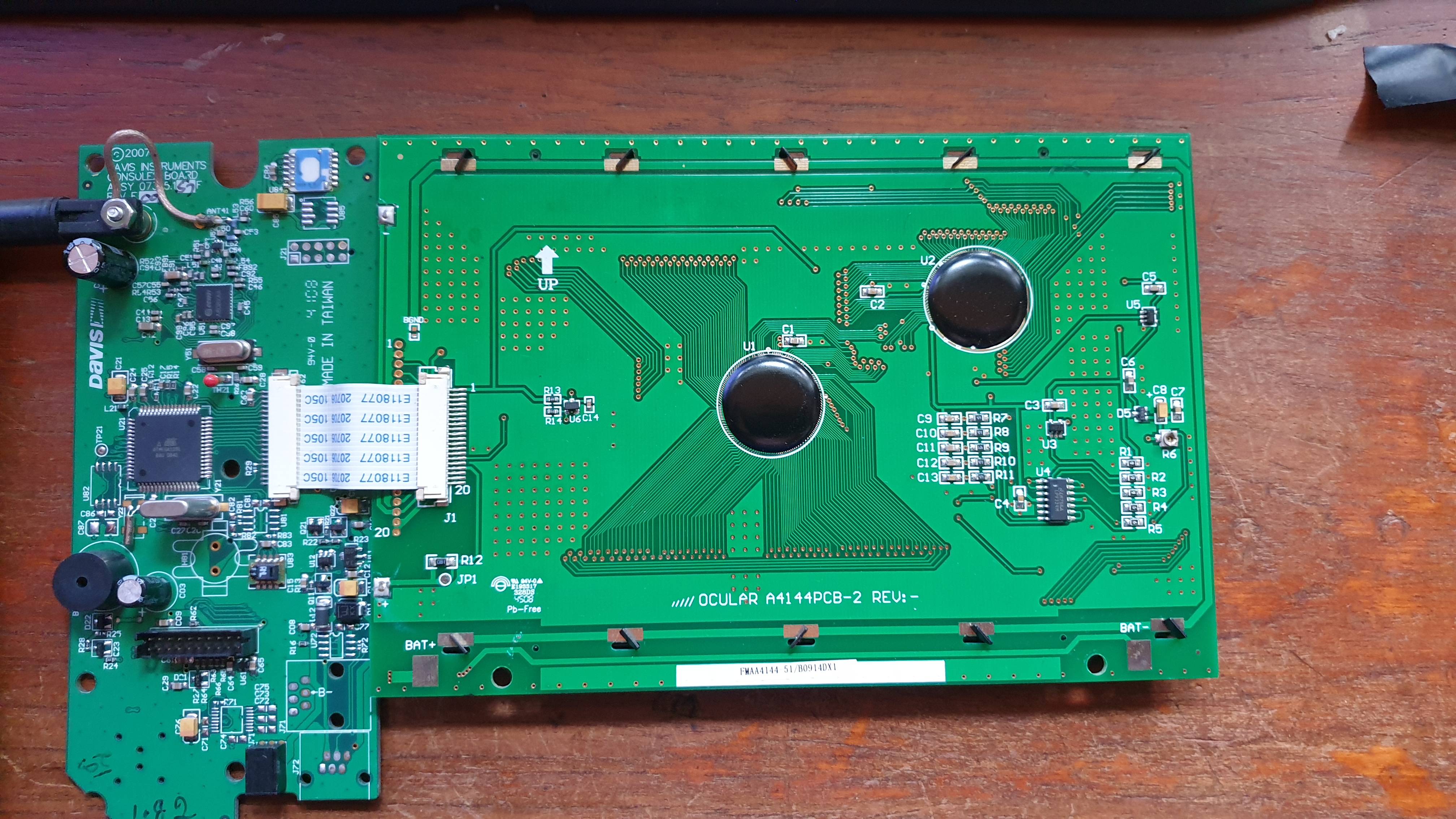

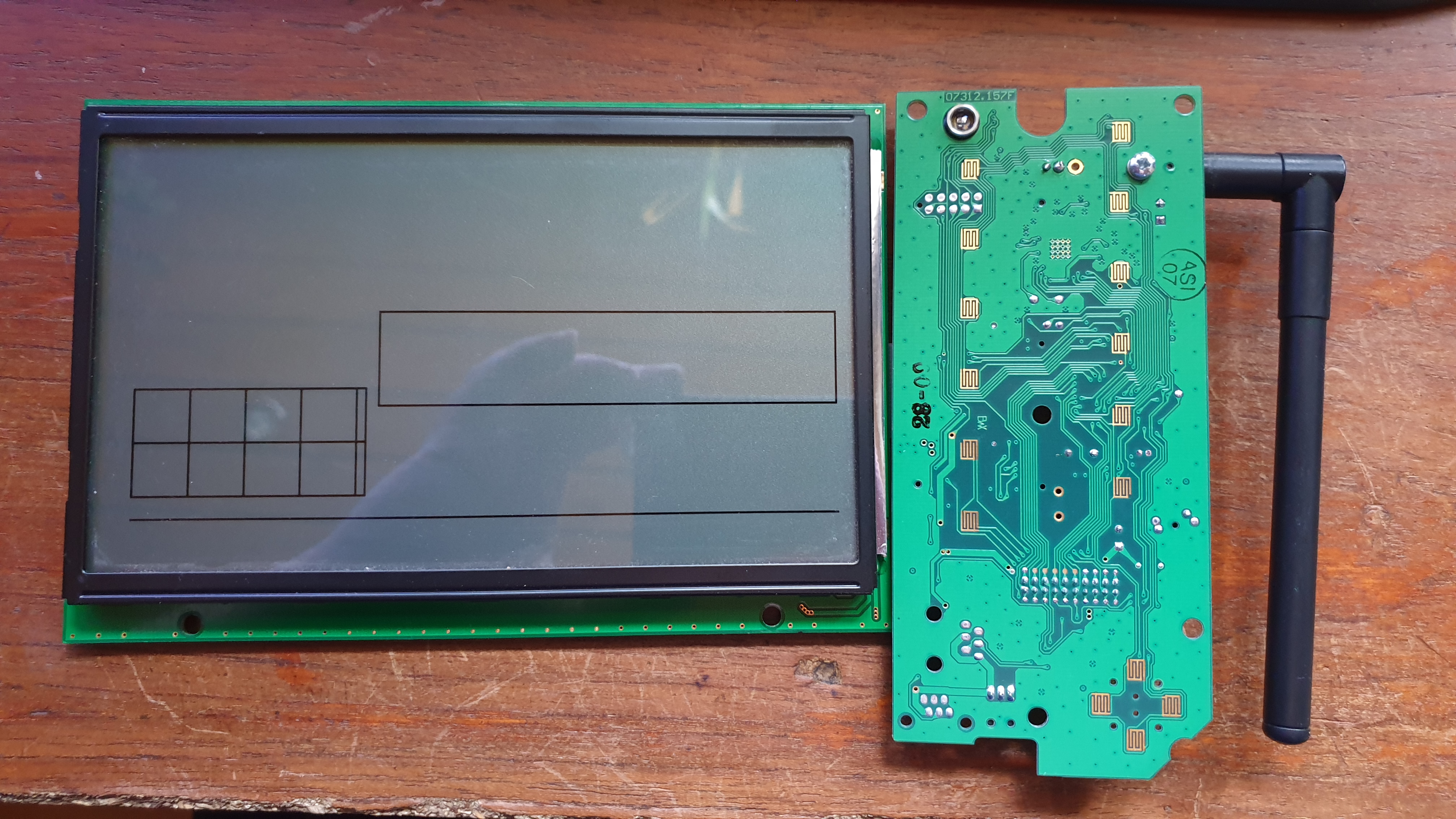

Da stellen sich die Fragen:
  • hat jemand schonmal die Konsole geöffnet?
  • Wie sind die Lämpchen verbaut?
  • Ist der Umbau problemlos möglich?
Mal ganz unabhängig davon, ob man noch Garantie hat  ;)
Tschüß...
Uwe (Merlin)
Wuppertal-Wetter @ Merlins Blogwelt
Marc S
Hi
Das wird nicht einfach. Das Display ist halb verklebt, wenigstens bei der 2011 Version.
Link
Link 2
mfg
Marc
