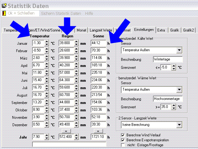

Zitatjedoch habe ich unter Statistiken - Einstellungen - Statistikdaten hinterlegen keinen Punkt für Langzeitwerte Monate / Jahr.
Bitte genau lesen - es geht nicht um die Langzeitwerte sondern um die Langzeitmittelwerte (STDV), die man dort für Temperatur, Regen und Sonne für jeden Monat und unten für das ganze Jahr hinterlegen kann/muß. Diese Werte findest Du beim DWD für Deine Region.
Aber bitte nicht meine Daten übernehemen!
