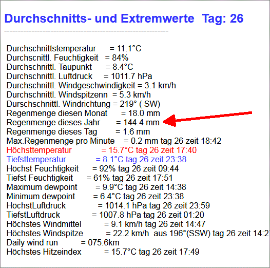

mein Problem ist, daß ich zwar die "Regenmenge Jahr" für das Hauptfenster ändern kann ,
aber wo kann ich denn die "Regenmenge dieses Jahr" unter den Durchschnitts- und Extremwerten ändern? :confused:
Die Jahres-Regensumme ist scheinbar nirgendwo im Angebot. Ich suche mir "einen Wolf", blieb bisher aber erfolglos.
Vielleicht kannst Du mir (und Anderen) hier noch einmal weiterhelfen! Vielen Dank!
Nachtrag: In der Endsumme wurde meine Änderung umgesetzt. Bei den einzelnen Tagen werden noch falsche Werte angezeigt.

aber leider habe ich mein Problem offensichtlich nicht deutlich genug geschildert, so dass ich wohl falsch verstanden worden bin.
Die 144,4mm, z.B. unter dem 26.4. will ich durch 232,4mm ersetzen.
Die Gesamtaddition wird unter https://www.solingen-weyer-wetter.de/April2019.htm richtig angegeben.
Schön wäre es, wenn Du auch hier einen Lösungsvorschlag hättest.

Von einem Erfolg kann ich jetzt hier berichten.
Nachdem die falschen Jahres-Regensummen in den täglichen Durchschnitts- und Extremwerten auch in den Mai übernommen wurden, suchte ich weiter nach der Lösung.  Zum Ende März waren aus rätselhafter Ursache nur noch die Daten vom 31. März in den Durchschnitts- und Extremwerten vorhanden. So fehlten die 88mm Niederschlag aus März.
Diese Regenmenge ergänzte ich gestern oben auf dieser Tafel. Vorsorglich hatte ich die Average/Extrem-Dateien aktualisiert.
Sofort wurde diese Änderung übernommen. Auch nach Mitternacht blieb diese Änderung bestehen.
Wenn man als Benutzer diese Tafel sucht, dann empfehle ich, auf dem Hauptschirm unten auf den Regenbereich zu klicken, dann erscheint diese Tafel.
