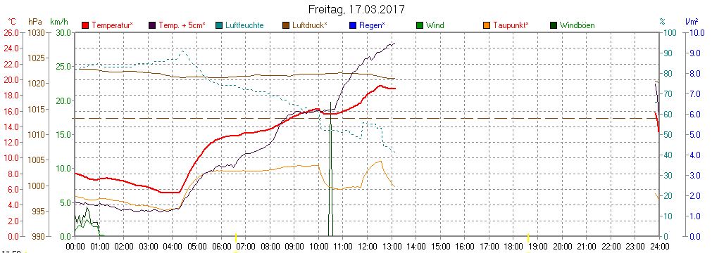

Lynx
Hallo Hans, Hallo Frank  :D
Ich habe am 17.03. einen Reset gemacht, also alles raus was Strom hat über mehrere Stunden.
Man sieht schön wie sich der Wind vorher verhalten hat.
Das mit der Antenne habe ich in diesem Forum gelesen, ich finde es allerdings nicht auf die schnelle.
Ich werde nun auch dem Regenmesser neue Batterien spendieren.
Gruss Christoph
