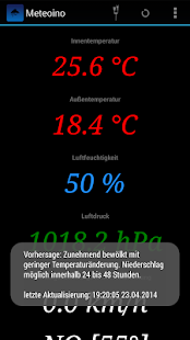

Lugasch
im PlayStore (Android) gibt es eine App, die nennt sich "Meteoino", damit kann man reichlich Sensoren (ikl. Meteohub Sensoren) anzeigen lassen, sowie Min/ Max und Langzeitwerte
Link: https://play.google.com/store/apps/details?id=de.partisanen.meteoino&hl=de
Screenshots:
